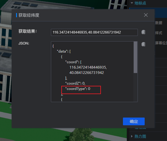

          你好,在官網(wǎng)上添加地標(biāo)點(diǎn)時(shí),填入獲取的坐標(biāo),為什么不在準(zhǔn)確位置添加呢,而且覆蓋物是錯(cuò)誤的
          坐標(biāo)是接口調(diào)試器里采的點(diǎn)位嗎,檢查下坐標(biāo)類型是否是一樣的,看下這個(gè)采點(diǎn)時(shí)的坐標(biāo)類型

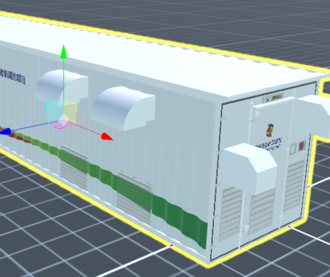

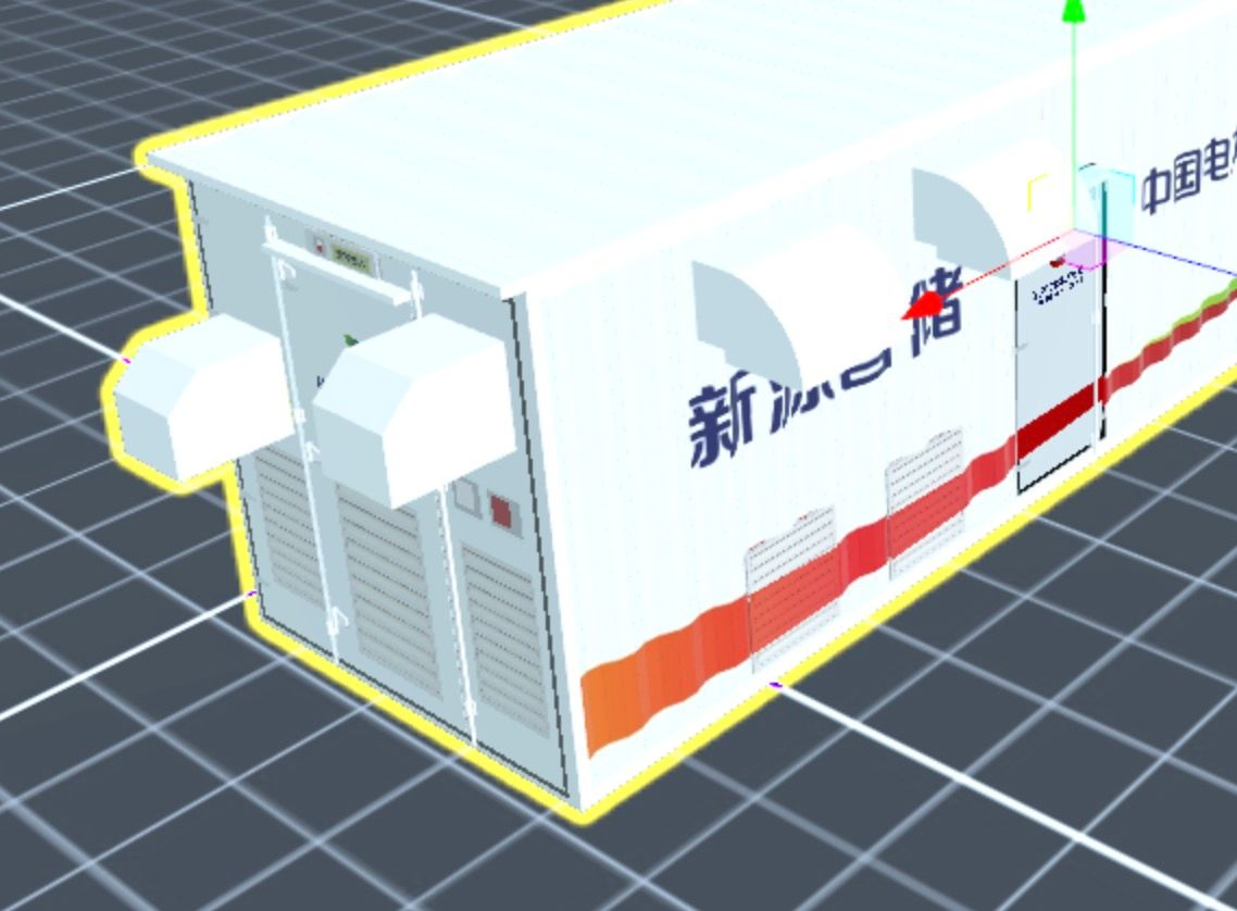

        • 你好,我想問一下這個(gè)模型的貼圖,我用的是同樣的背景色,為什么有的亮,有的暗呢?
          您好,這個(gè)應(yīng)該是您場(chǎng)景編輯器設(shè)置的時(shí)候,光照角度不同造成的,所以看到的效果不一樣,您可以旋轉(zhuǎn)燈光角度看看

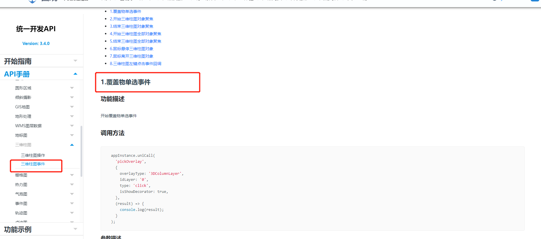

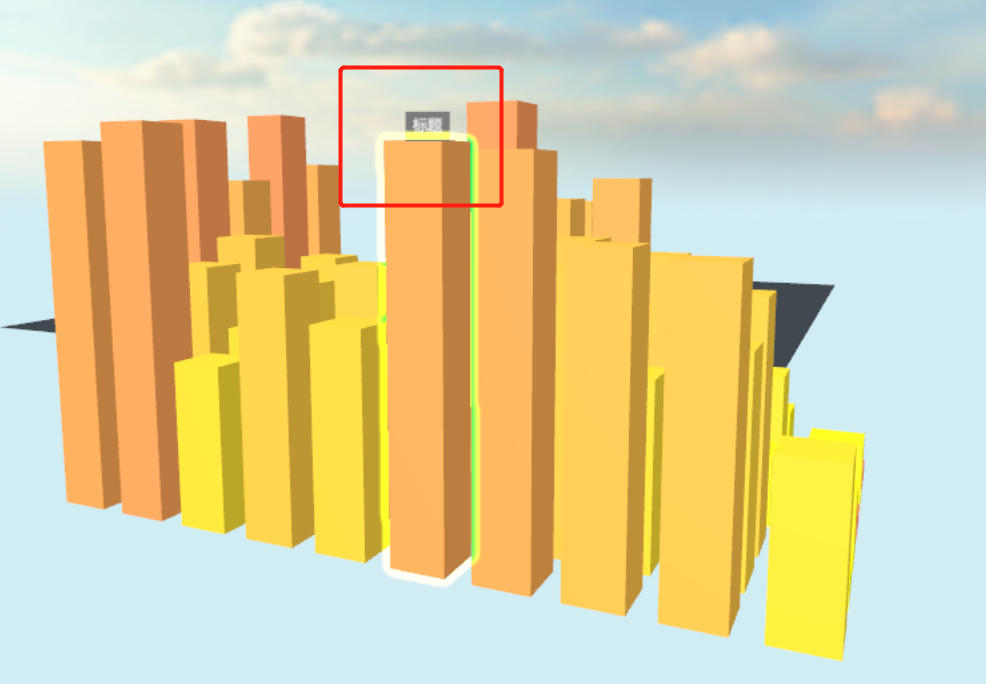

        • 想問能否給每一個(gè)三維柱圖上面都加上文字?我在lable上添加了文字,但是場(chǎng)景沒有效果呢?
          三維柱圖的lable標(biāo)簽需要點(diǎn)擊才能顯示,需要給圖層加上開啟單選事件再點(diǎn)擊就可以顯示了

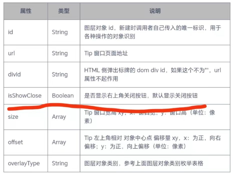

        • 問一下,就是咱們這個(gè)圖層Tip,監(jiān)聽它關(guān)閉應(yīng)該調(diào)用什么方法,我在API手冊(cè)里沒有找到咱們的監(jiān)聽事件介紹
          這個(gè)是不能監(jiān)聽的,可以自己?jiǎn)为?dú)寫一個(gè)關(guān)閉按鈕來控制,將添加addOverLayTip的關(guān)閉按鈕設(shè)置為不顯示即可

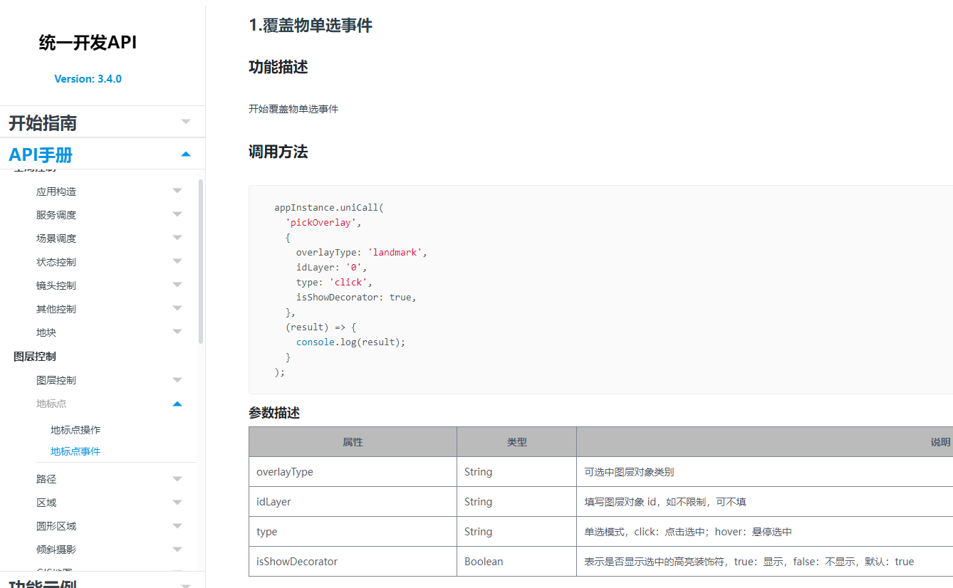

        • 在模型里添加了地標(biāo)點(diǎn),我想和地標(biāo)點(diǎn)有交互,在添加完地標(biāo)點(diǎn)后進(jìn)行事件監(jiān)聽 但是點(diǎn)擊地標(biāo)點(diǎn)沒有反應(yīng)是什么問題?
          您好,添加完地標(biāo)點(diǎn)之后,地標(biāo)點(diǎn)圖層需要開啟單選事件,才可以點(diǎn)擊

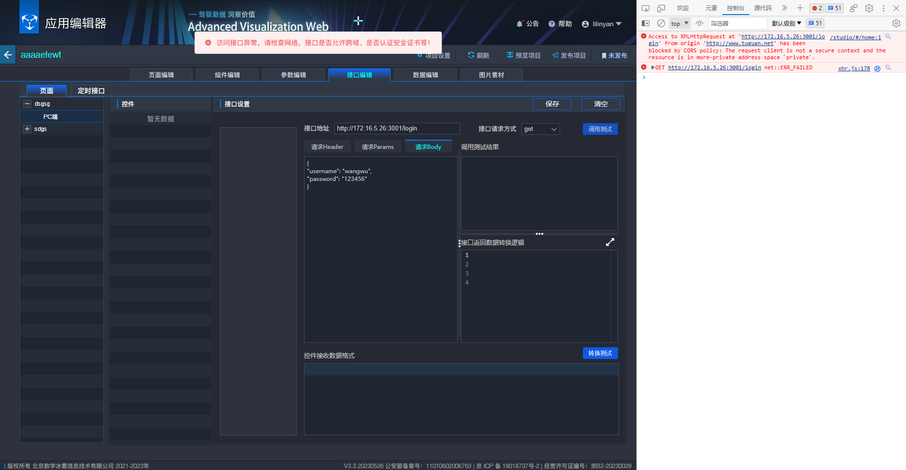

        • 在接口編輯里出現(xiàn)類似接口異常的提示

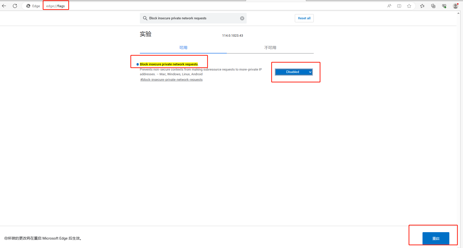

          初步分析可能是接口跨域問題,在控制臺(tái)中看到http網(wǎng)頁(yè)下訪問http接口提示private,出現(xiàn)這種情況通常是瀏覽器的安全策略造成的。需要將瀏覽器的Block insecure private network requests的值設(shè)為Disabled,然后重啟瀏覽器即可。
          chrome瀏覽器直接在地址欄訪問:chrome://flags/
          edge瀏覽器直接在地址欄訪問:edge://flags/

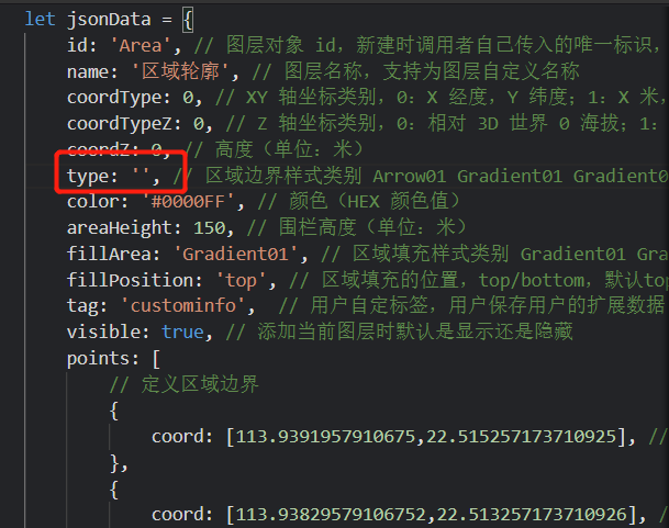

        • 區(qū)域圖邊界支持實(shí)色嗎?
          可以把添加區(qū)域圖api中的type屬性值寫為空來實(shí)現(xiàn)區(qū)域圖邊界實(shí)色效果。

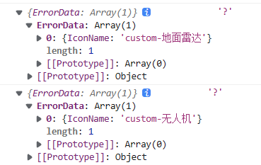

        • 代碼添加地標(biāo)圖方法報(bào)錯(cuò):“ErrorData”,這個(gè)錯(cuò)誤是缺失自定義圖標(biāo)嗎?
          該錯(cuò)誤的原因可能是在場(chǎng)景中缺少對(duì)應(yīng)的自定義圖標(biāo)。以下分別是端渲染場(chǎng)景與流渲染場(chǎng)景添加自定義圖標(biāo)的方式
          1.端渲染場(chǎng)景:
          您可以使用端場(chǎng)景編輯器將所需的圖標(biāo)進(jìn)行上傳并修改其名稱。
          2.流渲染場(chǎng)景:
          需要找到當(dāng)前場(chǎng)景對(duì)應(yīng)的資源文件夾,并在其中找到CustomIcons文件夾。接下來,您需要上傳所需的圖片并在customIcons.json文件中進(jìn)行配置。通過這些步驟,您可以解決場(chǎng)景中出現(xiàn)的相應(yīng)報(bào)錯(cuò)問題。

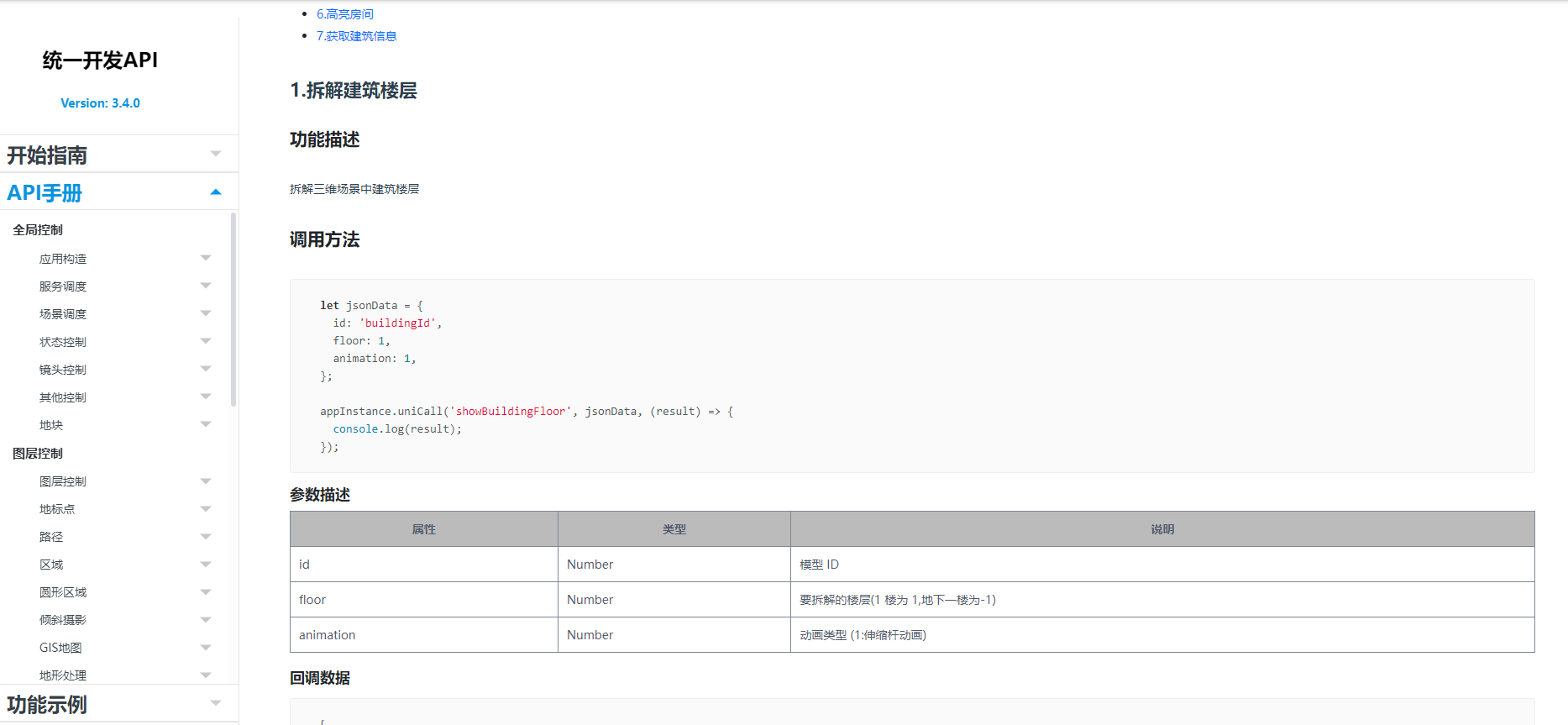

        • 請(qǐng)問一下,已經(jīng)看到場(chǎng)景里面有Building類型的建筑,怎么進(jìn)入到內(nèi)部查看室內(nèi)模型呢?
          調(diào)用拆解建筑樓層api即可看到內(nèi)部模型。
          具體鏈接為:http://www.hhhhh10086.cn/doc/tg-api/?manual.model.building.operation#1拆解建筑樓層

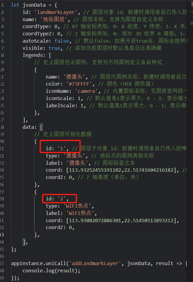

        • 添加地標(biāo)圖成功后,執(zhí)行刪除圖層的方法,返回成功但是場(chǎng)景中并沒有刪除掉是什么原因?
          檢查一下地標(biāo)圖中的數(shù)據(jù)是否有問題,每一個(gè)數(shù)據(jù)的id都必須保證不與其他數(shù)據(jù)id重復(fù)。

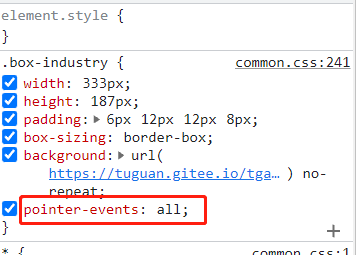

        • 調(diào)用添加圖層Tip,使用模板字符串,divId的形式,自己創(chuàng)建關(guān)閉按鈕,無法點(diǎn)擊調(diào)用關(guān)閉圖層Tip,這是什么原因?
          一般是因?yàn)榇┩冈驅(qū)е碌模枰o帶交互的按鈕添加如下css樣式:pointer-events: all;

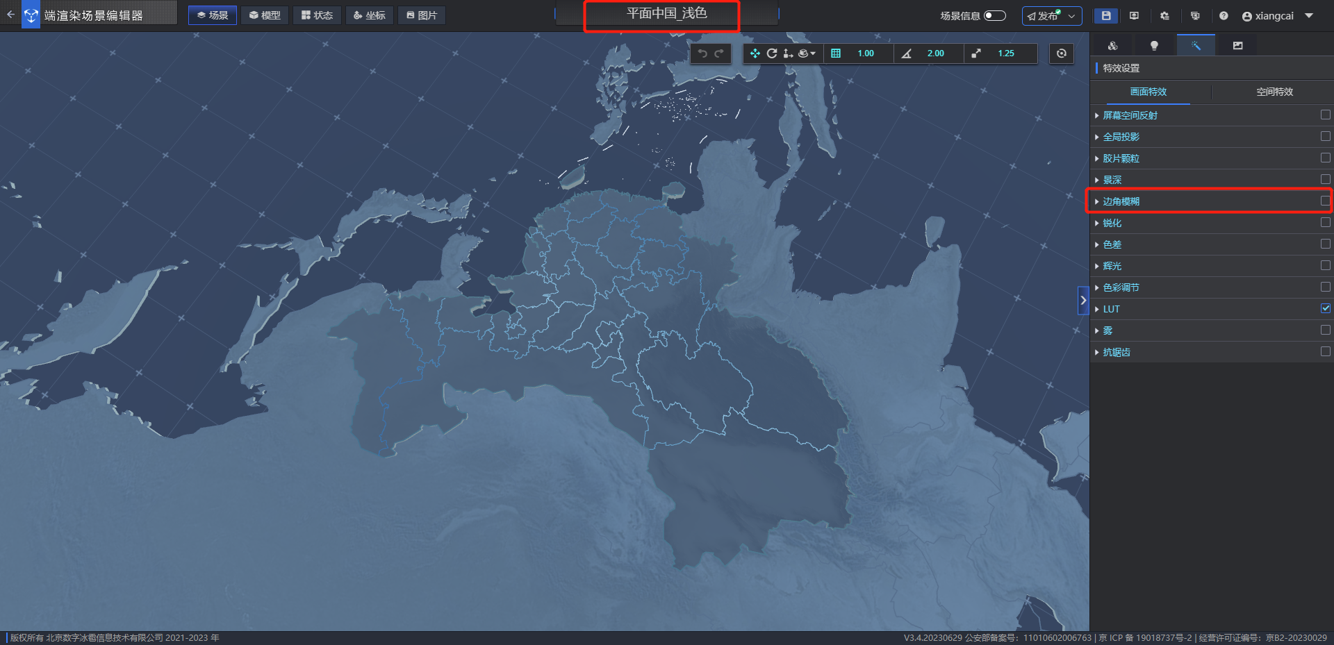

        • 您好,請(qǐng)問我在場(chǎng)景編輯器里將官方案例平面中國(guó)這個(gè)場(chǎng)景中的邊角模糊給去掉之后,然后保存在發(fā)布,發(fā)布之后打開預(yù)覽地址,為什么邊角模糊的效果還在呢?
          您好,這個(gè)問題還是狀態(tài)需要更新,狀態(tài)沒有更新,預(yù)覽還是之前的效果樣式

        • 添加了一個(gè)模型后,發(fā)布后預(yù)覽,場(chǎng)景里面其他的模型的貼圖變了,這個(gè)是什么原因?效果不對(duì)了
          您好,因?yàn)樵蹅兡P腿绻馁|(zhì)名稱相同的話,會(huì)導(dǎo)致貼圖覆蓋,您可以修改一下您模型里面貼圖的名稱,保證唯一性
