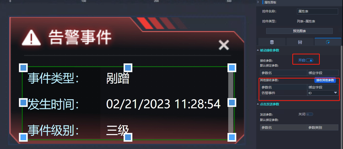

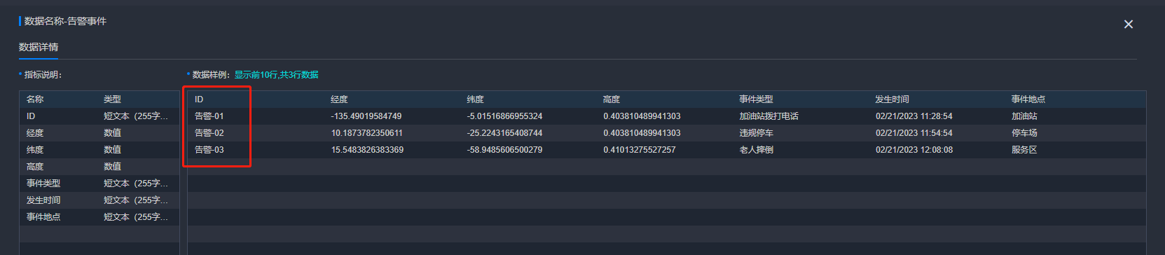

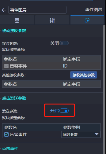

      • 應用編輯器里面,添加了一個地標圖層和很多告警事件面板,我可以點擊不同的地標點,展示不同的面板嗎?
        您好,這個問題需要通過參數來修改
        1.需要先在參數編輯中,設置好告警事件傳遞的參數ID。然后告警事件圖層和彈出組件中的告警事件屬性表,需要使用相同的ID(與參數編輯中設置的ID一致)
        2.圖層,綁定ID,開啟發送參數
        3.組件中,屬性表,接受參數綁定告警事件ID

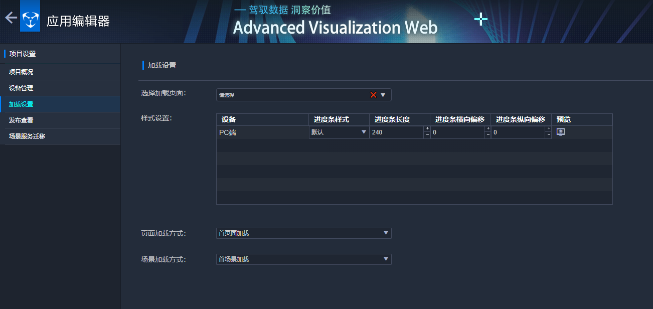

      • 請問應用編輯器的加載設置中,選擇加載頁面是如何設置?
        選擇加載頁面,并不是預加載相關頁面,而是在加載過程中,設定一個好看的過程圖片或視頻,加載的頁面不必添加場景。

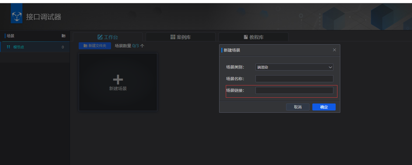

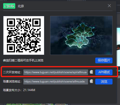

      • 請問咱們培訓的視頻里面,介紹添加場景服務地址,這個服務地址如何獲取?
        場景服務地址是場景發布后二次開發的鏈接,所有開發之前得先具備一個三維孿生場景,有了場景并且發布后,會自動生成一個二次開發地址,在接口調試器或者應用編輯器才可以調用

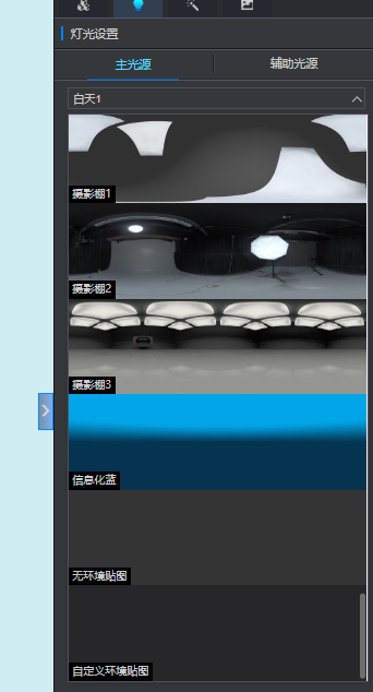

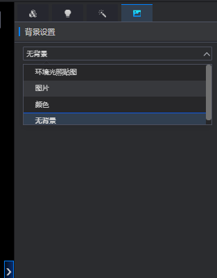

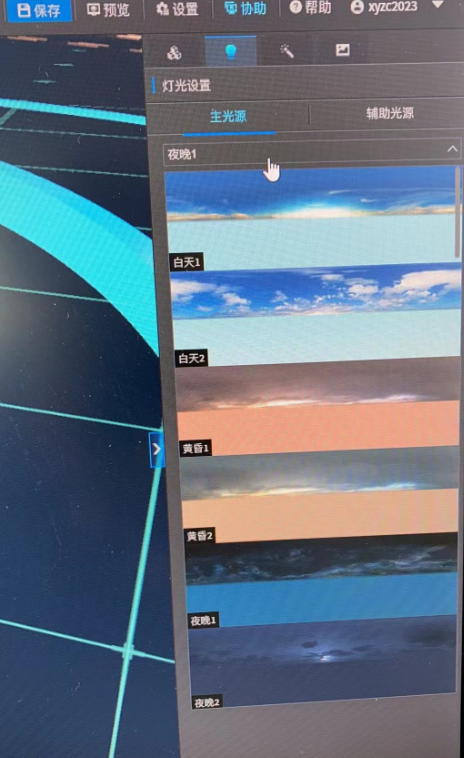

      • 圖觀里的天空可以去掉嗎,還是必須要選擇一個
        可以選擇下面的無環境貼圖,或者也可以點擊這里選擇無背景

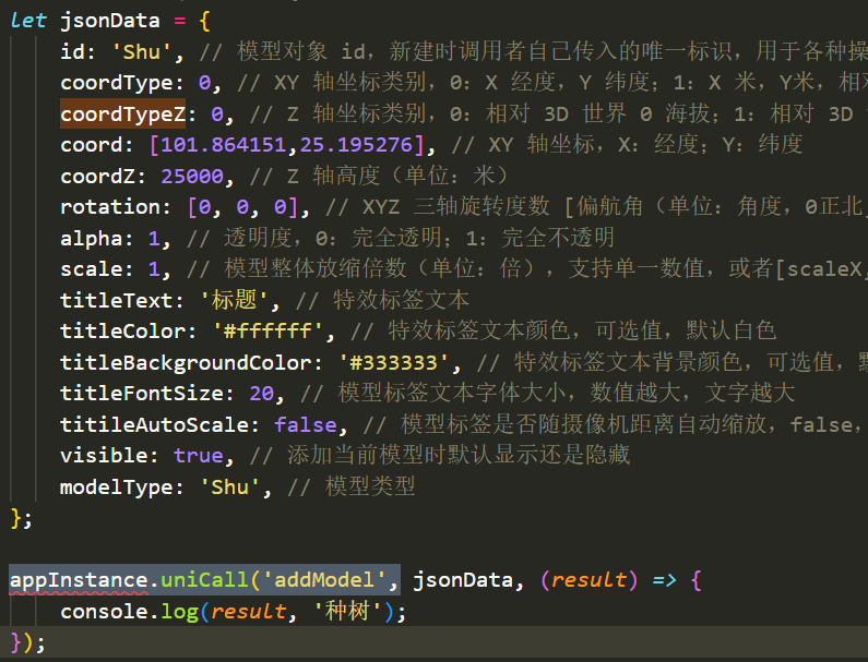

      • 添加模型添加不上,完全不進回調,沒有報錯
        1.檢查模型type是否是內置到場景中的
        2.檢查好SDK是否為官網最新版

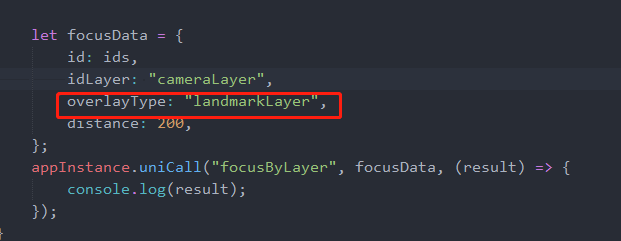

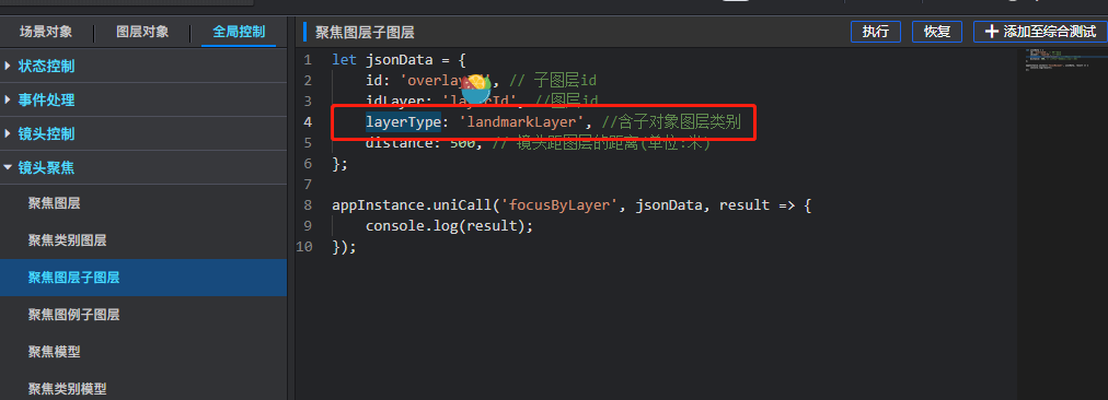

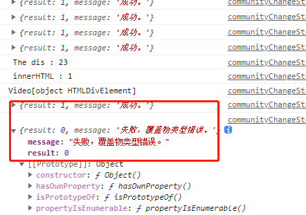

      • 我設置這個攝像機聚焦,但是控制臺顯示“失敗,覆蓋物類型錯誤”,這個哪里有問題?
        用錯了應該是layerType而不是overlaytype

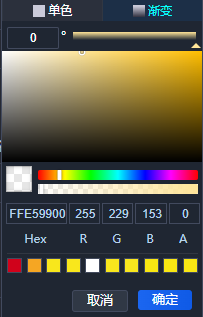

      • 圖表可以實現這種漸變效果嗎?
        您可以選中圖表,通過圖表的顏色設置設置成需要的漸變顏色,通過兩側的小箭頭設置漸變顏色與透明度,通過角度設置來調整漸變的方向

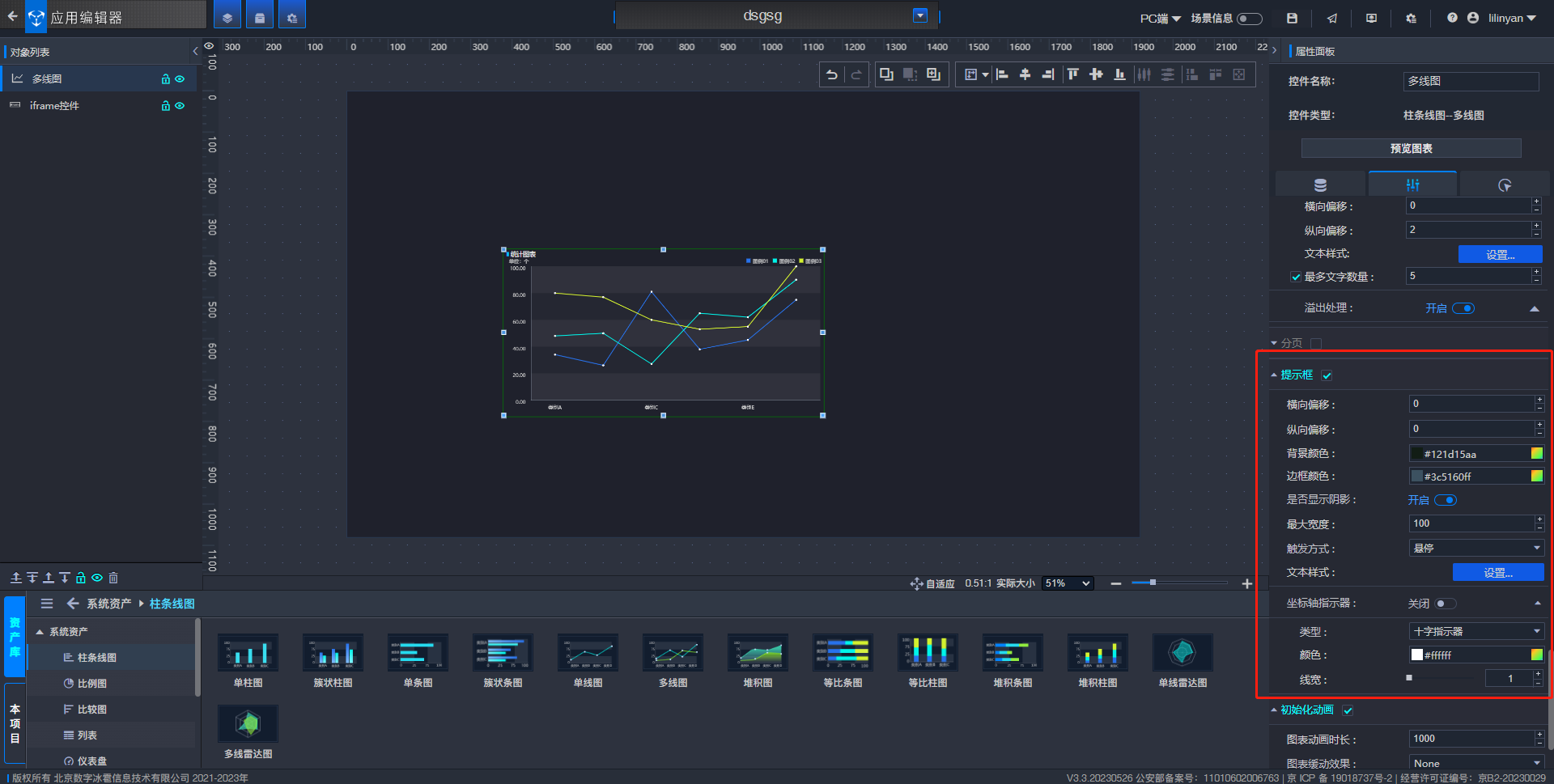

      • 要想在折線圖上增加錨點,鼠標放在那上面顯示數據要怎么配置呢?
        首先需要開啟數值點樣式,開啟描邊選項;最后在開啟提示框

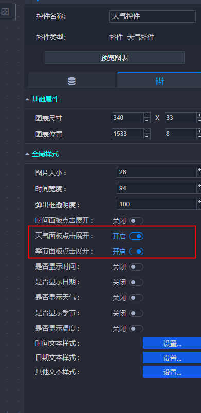

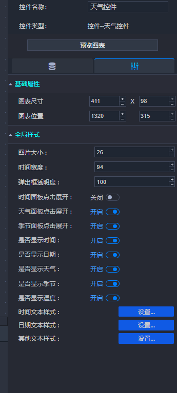

      • 添加天氣控件,但是什么都不顯示,這個是為什么呢?
        您好,您雖然添加了天氣控件,并且天氣面板和季節面板都打開了,但是下面是否顯示的選項都沒有打開,所以也無法顯示,您可以看下面的詳細的選項,需要什么就點擊什么

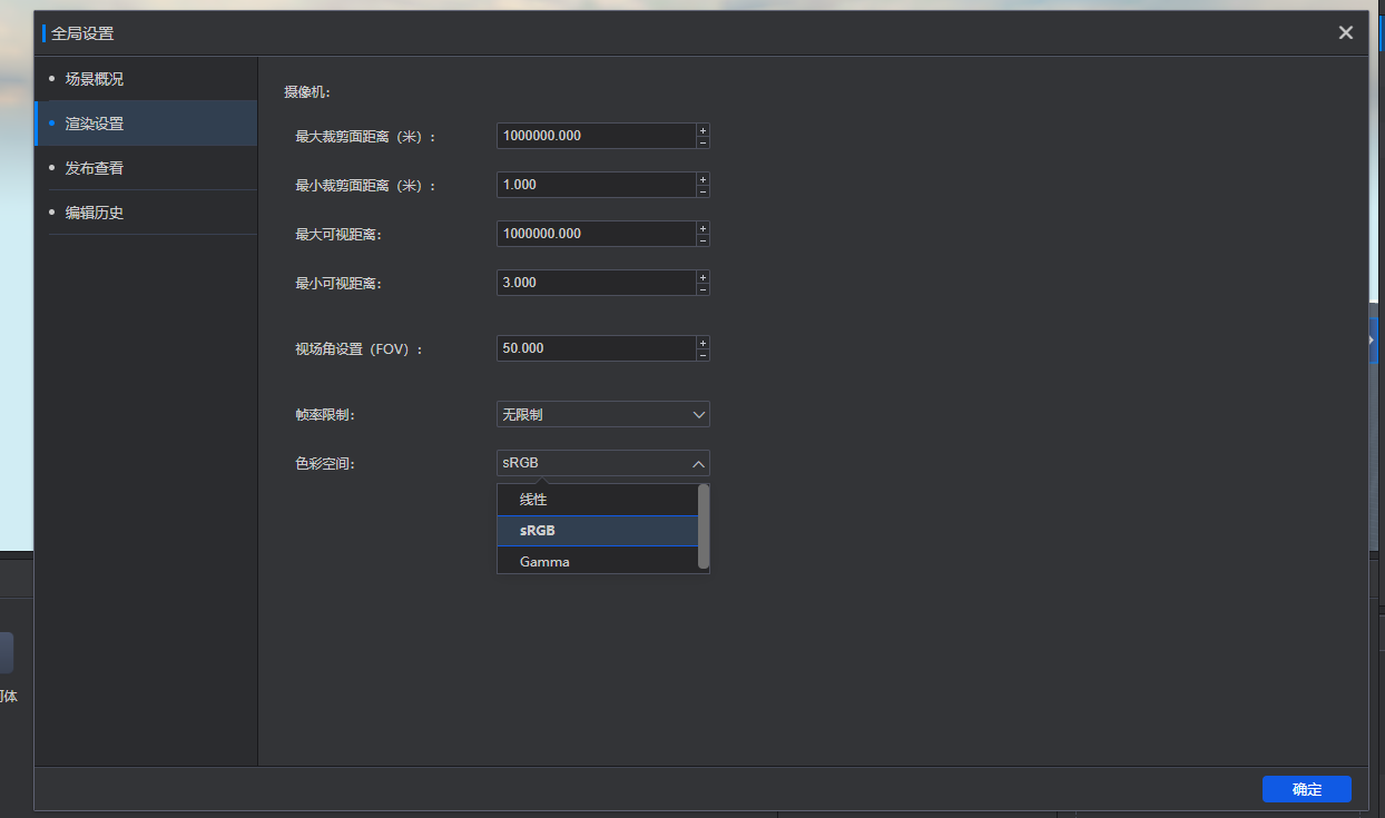

      • 剪影導入場景后為什么特別亮?這個有辦法調整嗎?
        您好,這個是色彩空間的問題,咱們場景默認是sRGB,改成線性就對了。
