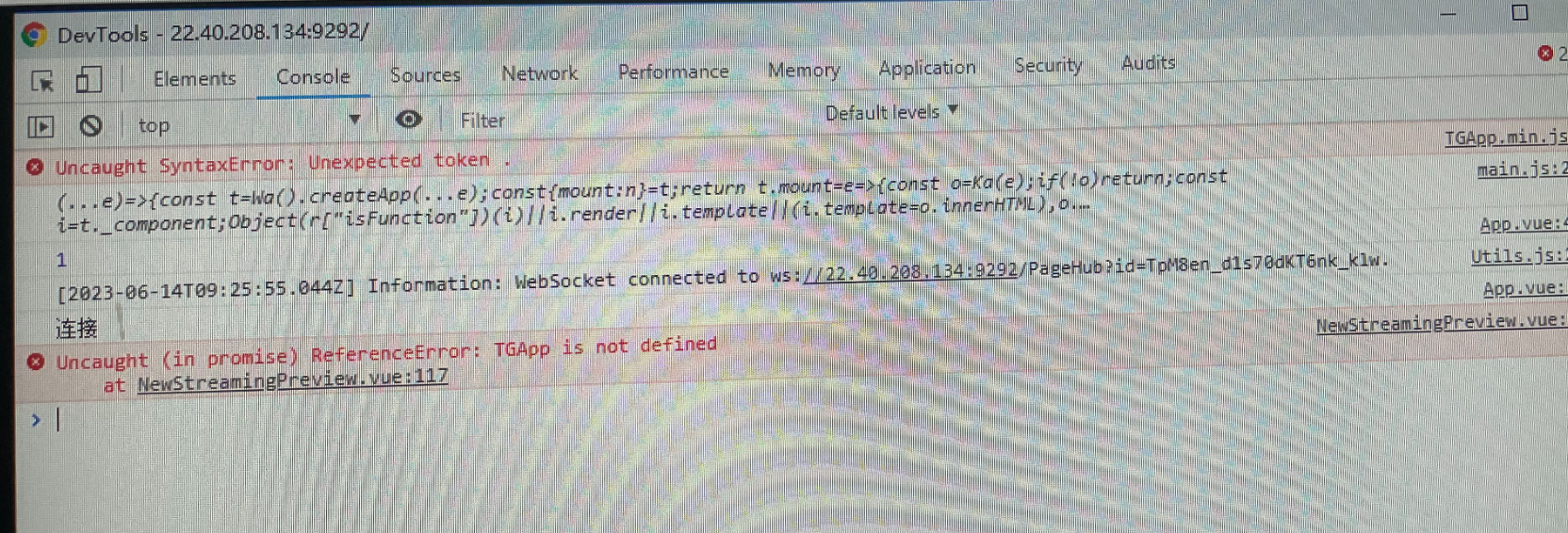

              • 在瀏覽器打開流場景時報錯TGApp is not defined是什么原因?
                查看報錯信息,發現問題并不是因為代碼本身,而是由于使用的是老版的 Edge 瀏覽器。在使用谷歌瀏覽器打開后,程序正常運行了。因此建議改用谷歌瀏覽器或其他主流瀏覽器以獲得更好的兼容性。

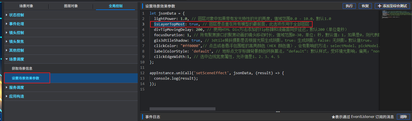

              • 添加地標圖后,如何實現場景模型遮擋住地標圖?
                isLayerTopMost參數是場景效果API中的一個可選參數,它可以用來設置當前場景中圖層和模型的遮擋關系。如果將這個參數設置為false,則模型會遮擋圖層。
                對于場景設置API的具體使用,可以參考提供的文檔鏈接進行學習和應用。http://www.hhhhh10086.cn/doc/tg-api/?manual.global.miseEnScene.operation#2設置場景效果參數

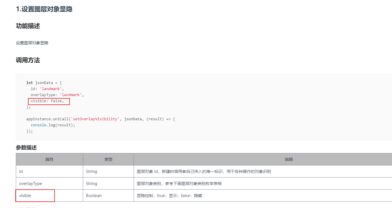

              • 怎樣通過圖例的選中狀態來控制圖層的顯隱
                需調用官網控制圖層顯隱的api,根據圖例選中狀態布爾值以實現對不同圖層的顯隱,即通過visible參數的布爾值設定來控制圖層的顯隱狀態;相關API可參考:http://www.hhhhh10086.cn/doc/tg-api/?manual.manual.layerControl.operation
              • 添加地標圖后,想要場景模型遮擋住地標圖
                對于場景設置API的具體使用,可以參考提供的文檔鏈接進行學習和應用。:http://www.hhhhh10086.cn/doc/tg-api/?manual.global.miseEnScene.operation#2設置場景效果參數

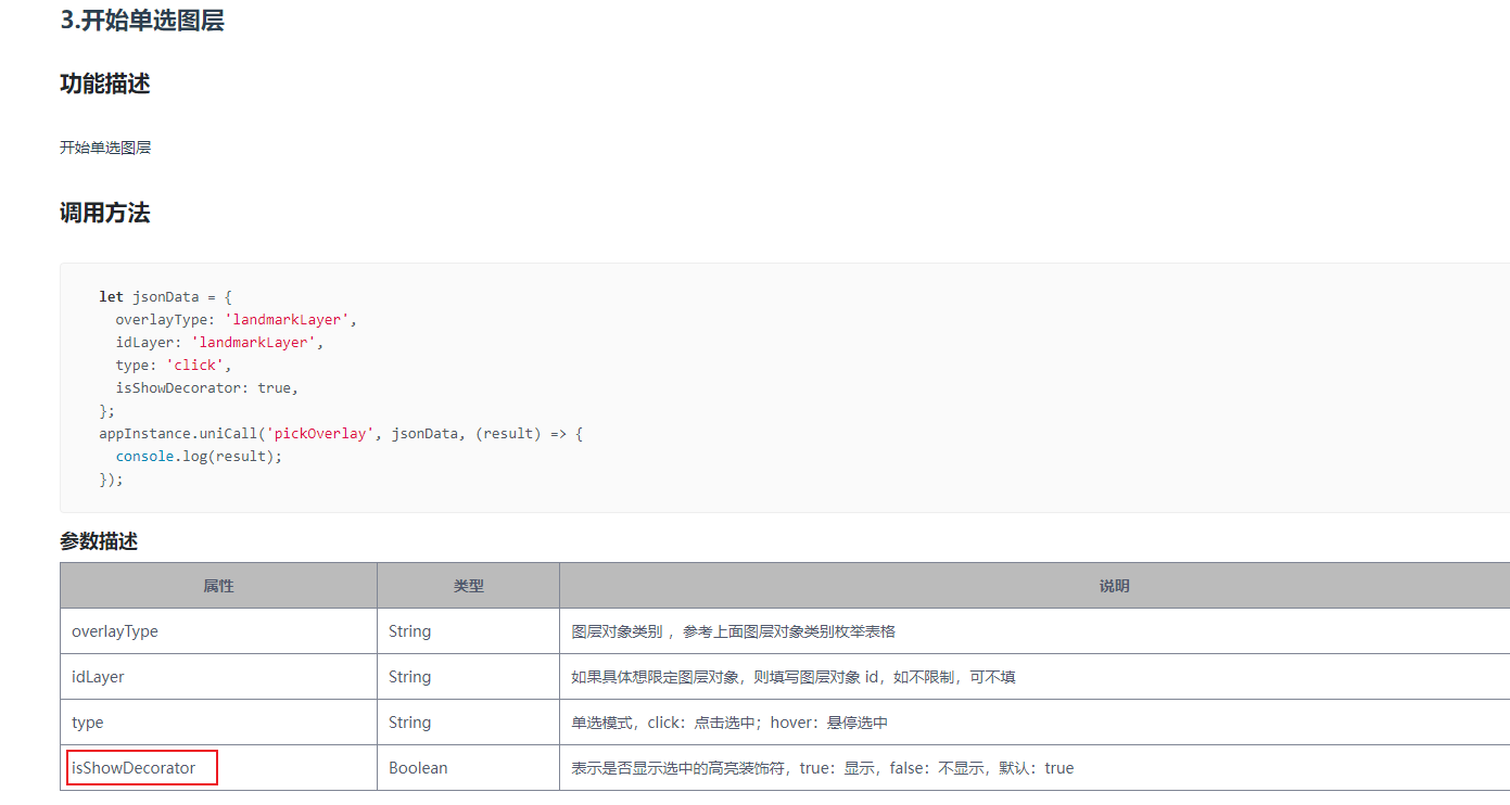

              • 點擊地標圖的選中狀態可以不顯示嗎?怎么設置?
                在設置單選圖層的時候有一個參數叫做isShowDecorator:false;是一個布爾值類型默認為true就是顯示,改為false就是隱藏。

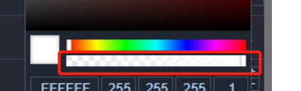

              • 應用編輯器里面,圖片按鈕修改顏色,這兩邊的兩個小箭頭是做什么的?
                上面的兩個小箭頭,分別是您要選擇漸變的兩個顏色,然后下面這里,是兩個顏色具體的深淺,例如點擊左邊,再修改下面,點擊確定后,右邊的顏色就不會變,反之點擊右邊,左邊不會變;如果顏色選透明度的話小箭頭就沒有了。
