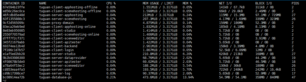

      在linux上面部署離線版圖觀開發部署版,占用資源多少?運行內存大約占多少?
      1.開發部署版壓縮包大小為2.1G
      2.運行內存見圖

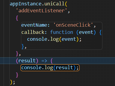

    • 如何獲取當前鼠標點擊場景位置的經緯度
      可以在場景初始化完畢之后,在場景中添加onSceneClick事件監聽器后,用戶在點擊場景中的某個點時,會觸發回調函數并返回一個data數據對象。這個對象通常包含兩組數據,一組是基于經緯度坐標系的數據,另一組是基于三維場景坐標系的數據。

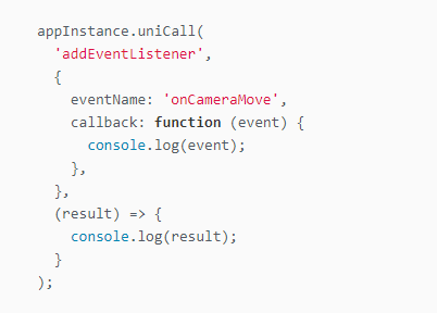

    • 如何監聽鏡頭移動交互
      需調用onCameraMove方法,在回調中根據每個屬性及屬性值執行不同的交互方法;相關api可參考:http://www.hhhhh10086.cn/doc/tg-api/?manual.global.camera.event#7同步鏡頭當前視角

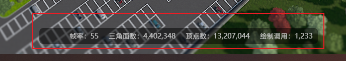

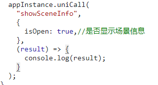

    • 下面的幀率、三角面數、頂點數可以刪掉嗎
      二次開發時如果場景下方出現場景信息等參數,可以查看代碼中是否調用了showSceneInfo方法

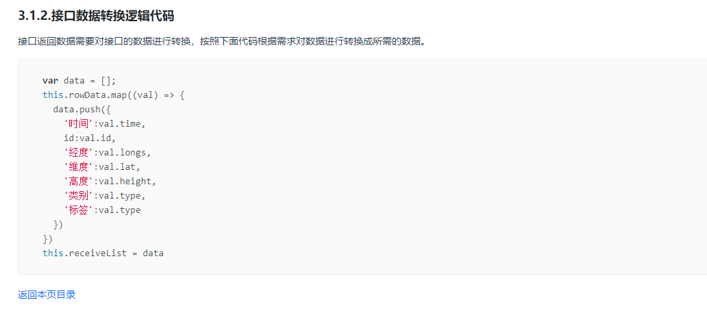

      3.把您的接口填入接口地址中,點擊測試,看能否返回數據,然后通過邏輯,把您想要展示的數據體現在控件中
      4.相關轉換邏輯可以參考我們的開發手冊:http://www.hhhhh10086.cn/doc/application-editor/?features.studio_interfacediting
