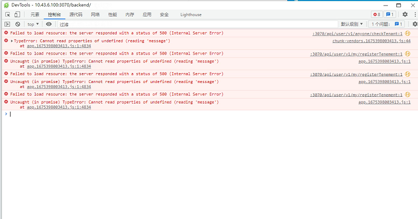

            圖觀端渲染windows版本離線部署注冊失敗,控制臺報錯是什么原因?

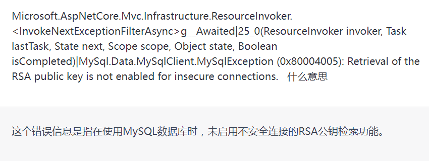

            1.檢查錯誤日志是接口CheckTenant報錯。
            2.這個錯誤信息是由于在使用MySQL數(shù)據(jù)庫時,未啟用不安全連接的RSA公鑰檢索功能。
            解決辦法為:首先在命令窗口登錄并進入到數(shù)據(jù)庫之后,在 MySQL 8.0 及更高版本中輸入SET GLOBAL local_infile = true;命令以啟用 local_infile 功能;之下版本使用SET GLOBAL allow_local_infile=1;命令以啟用 RSA 公鑰檢索功能

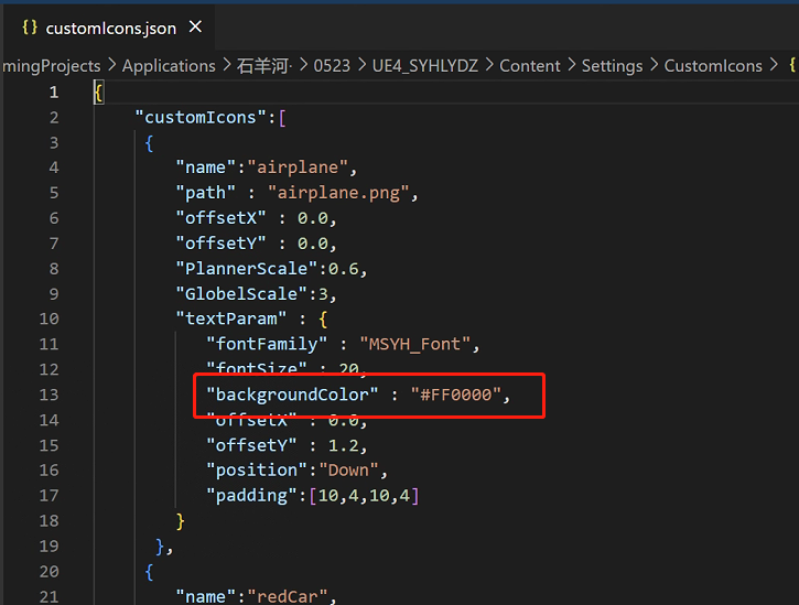

          • 在流場景中如何改變自定義圖標對應lable的背景顏色
            需要到場景部署目錄下的配置文件里修改對應圖標的背景顏色

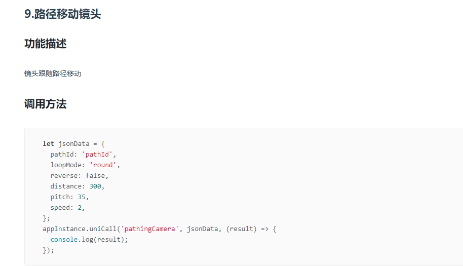

          • 添加了路徑之后如何實現(xiàn)巡邏的效果?
            1.首先執(zhí)行添加路徑API;2.執(zhí)行路徑移動API,傳入對應的路徑Id即可,具體參數(shù)信息可以參考http://www.hhhhh10086.cn/doc/tg-api/?manual.global.camera.operation#9%E8%B7%AF%E5%BE%84%E7%A7%BB%E5%8A%A8%E9%95%9C%E5%A4%B4

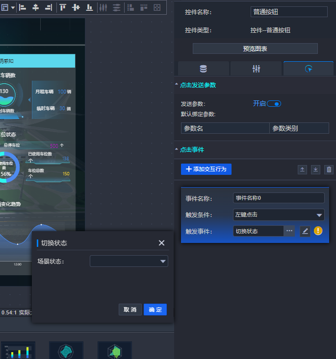

          • 請問發(fā)布后,出現(xiàn)非法參數(shù)警告是什么原因?
            1.如果頁面中,按鈕添加了交互,但是并沒有選擇觸發(fā)事件,發(fā)布后,大概率會出現(xiàn)非法參數(shù),設置好就沒事了。
            2.發(fā)布地址引用不正確會導致非法參數(shù),圖觀的官網(wǎng)為http://www.hhhhh10086.cn,如果用http進行開發(fā)預覽,可能就會出現(xiàn)這個問題。

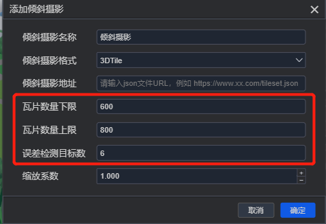

          • 傾斜攝影添加成功,但是無法顯示是什么原因?
            一般情況下是瓦片數(shù)量上限、下限設置有問題,建議設置數(shù)量如下:
            瓦片數(shù)量下限:2000
            瓦片數(shù)量上限:5000
            誤差檢測目標數(shù):1
            這樣可以更好的展示傾斜攝影數(shù)據(jù)。
