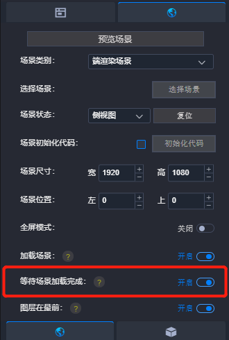

            在應用編輯器項目頁面預覽的時候,無法點擊場景中的按鈕,也無法挪動場景,是怎么回事?
            在編輯這個頁面,大概率是您配置的時候,某個控件或者圖層有問題,后臺一直等待緩存加載,所以導致頁面動不了,可以如圖把這個設置等待場景加載關閉,就可以不用等待直接點擊了

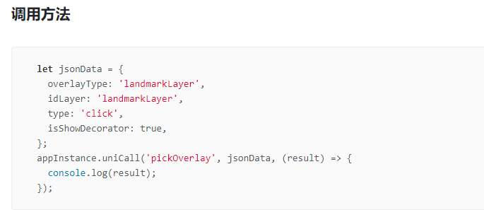

          • 監聽了圖層點擊為什么不生效?
            在監聽圖層之前,需要對圖層開啟點擊事件,使用開始單選圖層,傳入的參數是要點擊的圖層的類型,然后使用監聽圖層點擊就可以,詳情可以參考http://www.hhhhh10086.cn/doc/tg-api/?manual.manual.layerControl.select#3%E5%BC%80%E5%A7%8B%E5%8D%95%E9%80%89%E5%9B%BE%E5%B1%82

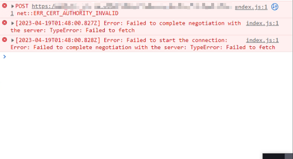

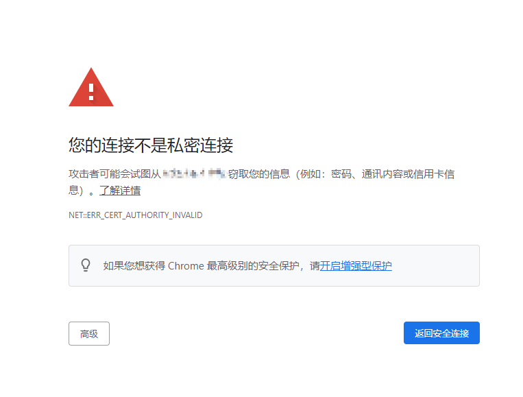

          • 代碼開發中加載場景報錯ERR_CERT_AUTHORITY_INVALID是什么原因
            如果使用的是https:協議,使用的是本地證書會提示不安全,所以調用場景前需要先訪問9292端口的流渲染服務平臺緩存一下證書,訪問時彈出下面的提示點擊高級即可

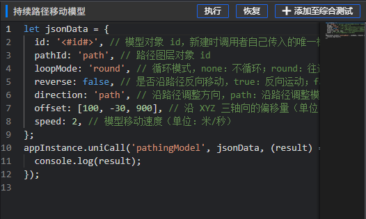

          • 想讓鏡頭跟著車輛走,怎么實現?
            在實現API中的持續路徑移動鏡頭時,需要先繪制出圖像或地圖上要跟隨的路徑。然后使用持續路徑移動模型來執行該API,以實現相機或觀察者沿著路徑移動的效果。

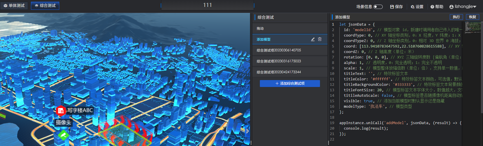

          • 單體測試和綜合測試有什么區別
            單元測試主要用于測試單獨的API功能,能夠操作和查看所有API的參數。但是,在單元測試中修改的參數會在切換到其他API并返回時恢復為默認值,需要重復進行修改。相比之下,綜合測試是將所有API組合在一起測試,可以將修改好的API保存下來以便后續調試,避免重復修改參數的麻煩。因此,綜合測試更適合測試整個軟件系統的完整性和互操作性。

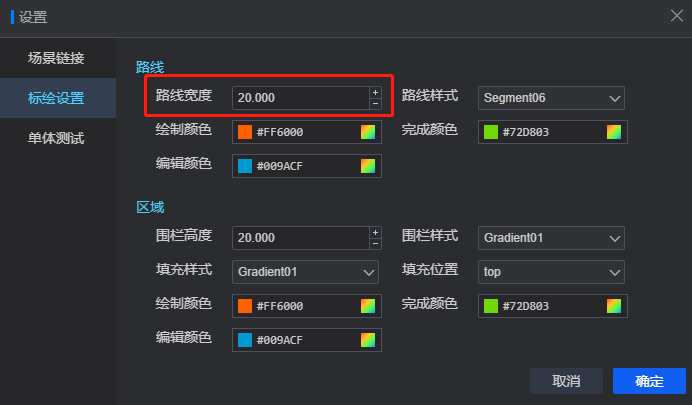

          • 有什么辦法能把繪制路徑變得細一點
            1.接口調試器中找到設置。
            2.找到彈窗中左側標繪設置。
            3.修改路線中的路線寬度點擊確定即可。

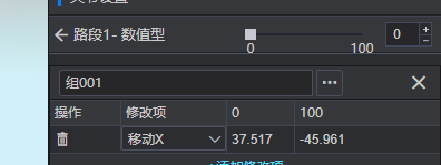

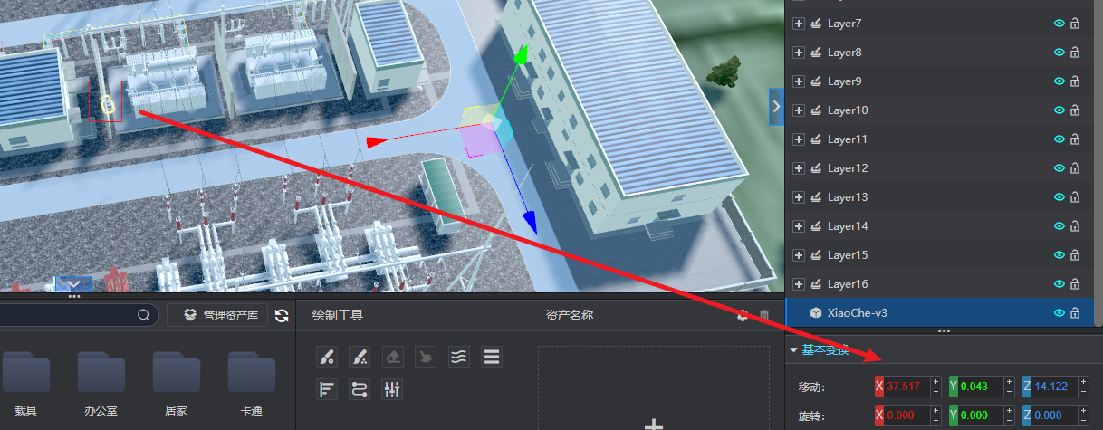

          • 在場景編輯器里,添加模型動畫后,模型的中心坐標就變了是什么原因?
            1.本身模型的中心點導入到圖觀場景編輯器,還是在模型本身,這個不會變
            2.如果中心坐標變了,那是設置的動畫挪動了關節,關節位置變了,所以導致中心點不在模型上
            3.如果中心點變了,是設置關節動畫后,初始化的位置移動導致的,這個和設定的中心點就沒關系了
