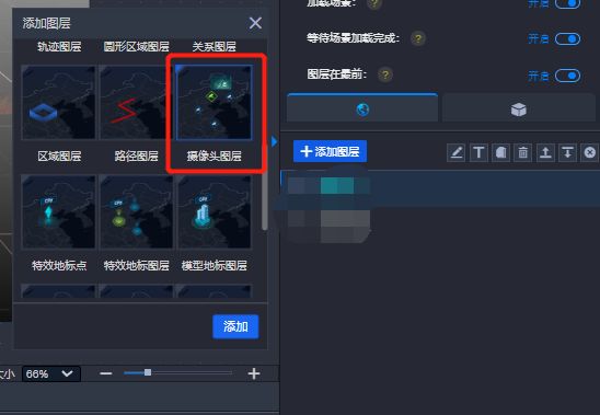

          RE: 為什么添加圖層后無法導入視頻等信息
          如果您還不是很理解,可以添加我們數字冰雹的工作微信:18500818281,我們給您一對一解答。

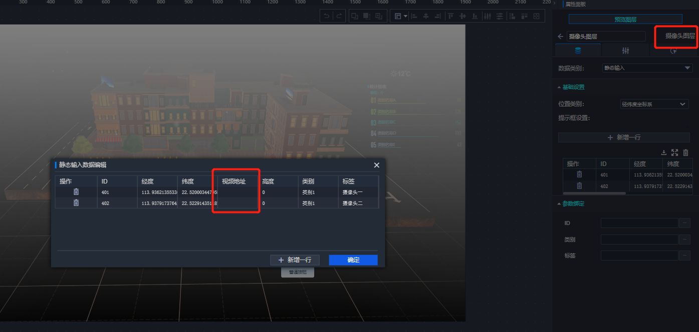

        • RE: 為什么添加圖層后無法導入視頻等信息
          您好,在應用編輯器中,攝像頭圖層,可以直接添加視頻地址,預覽效果下,點擊圖標,就可以看到視頻信息。
          如果是其他圖層,也可以通過點擊添加交互的方式,添加視頻組件,從而實現點擊彈出視頻的交互。

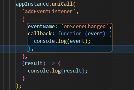

        • 如何監聽場景切換完成并進入完成回調
          可以在場景初始化完畢之后,添加onSceneChanged事件監聽,當執行switchScene切換場景事件成功之后,就會觸發onSceneChanged事件的回調函數,會返回當前的所切換的關卡信息。

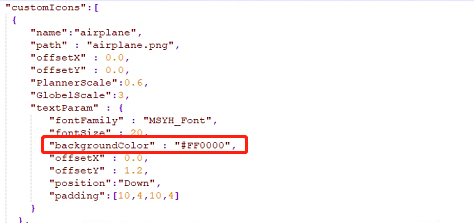

        • 在流渲染中自定義圖標的文字標簽的背景如何設置成透明色
          無法使用rgb形式來設置透明背景,但可以使用十六進制,例如#FF000010;10就是代表透明度0.1,以此類推來實現透明背景

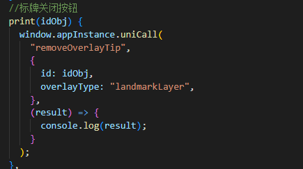

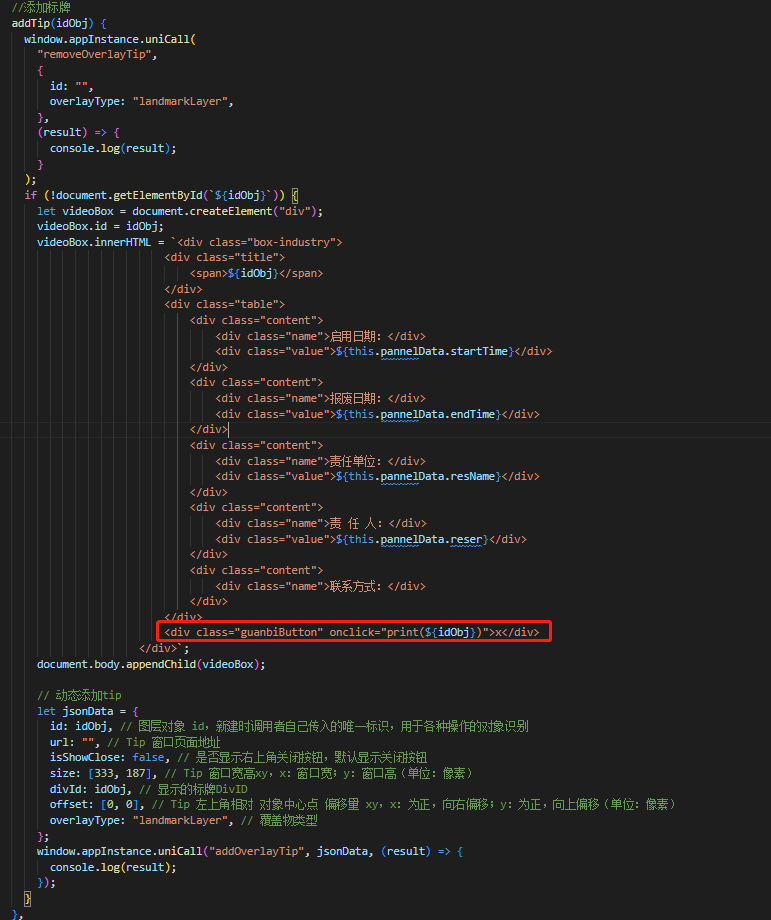

        • 依附標牌的關閉按鈕怎么自定義?
          需要使用模板字符串的寫法,在動態生成的頁面元素里添加自定義的關閉按鈕,并在mounted里把關閉方法綁定到window上

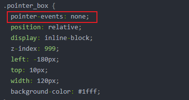

        • 加載三維場景無法點擊到二維按鈕怎么辦?
          在加載三維場景的時候,需要在頁面上添加二維按鈕等交互元素,可能會出現無法點擊到這些元素的情況。這是因為三維場景被放置在所有 DOM 元素的最上層,導致鼠標事件無法穿透到下面的元素,可以使用pointer-events:none;實現鼠標的穿透。

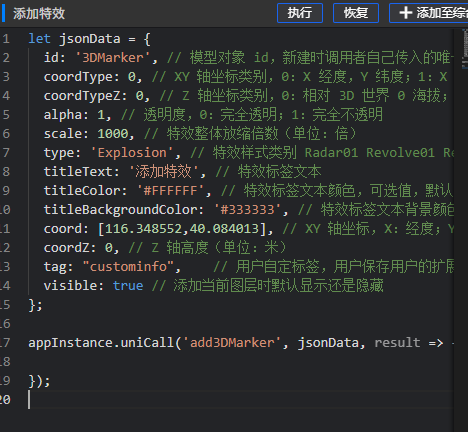

        • 如何在場景中添加爆炸效果?
          可以使用添加特效圖,然后修改參數中的type值,改為Explosion即可實現添加爆炸效果

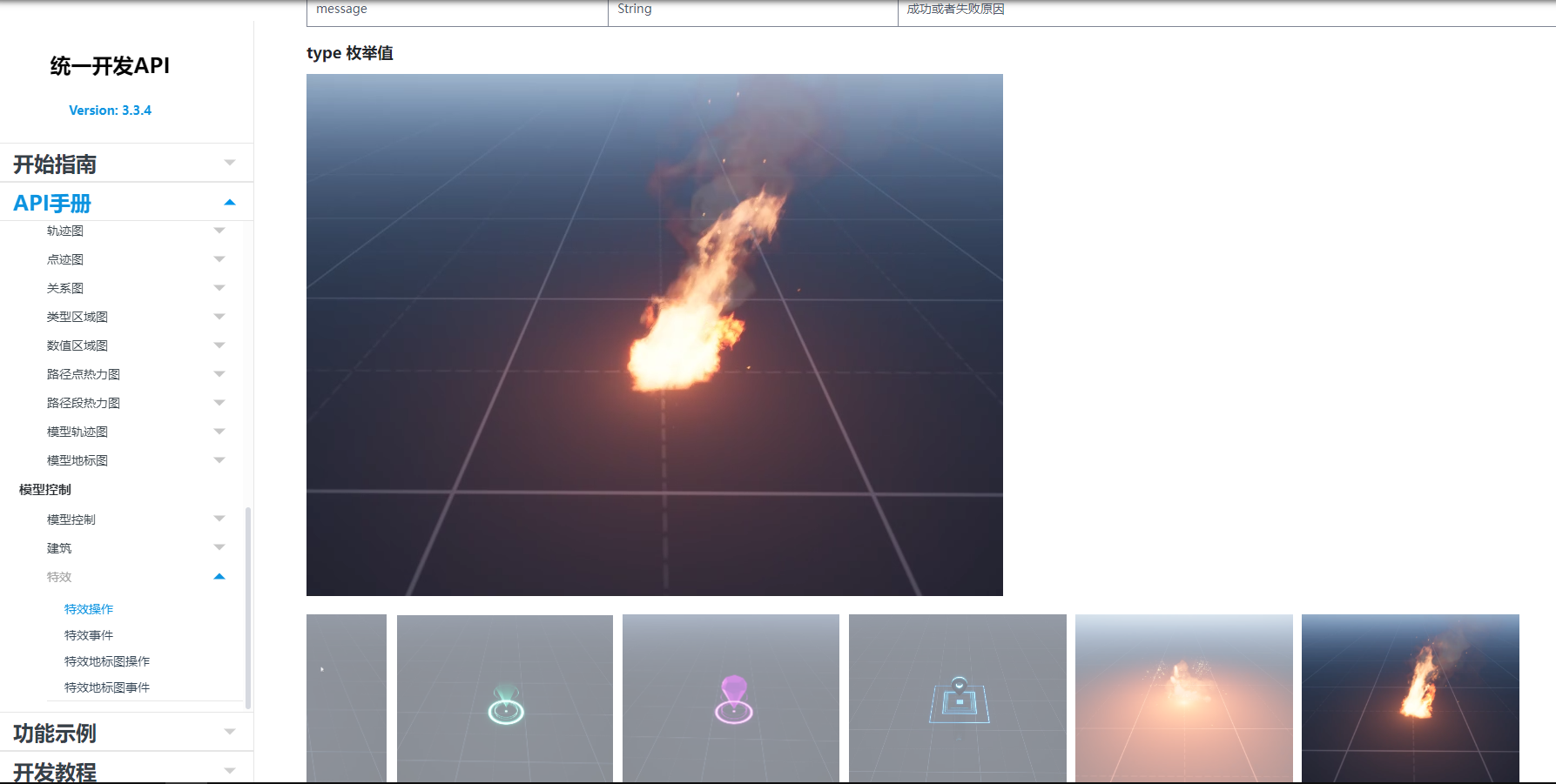

        • 如何在場景中添加著火效果?
          著火效果屬于特效圖層中type里的一種,因而需調用添加特效圖層的api,并將type的值改為’Flame‘;相關api可參考:http://www.hhhhh10086.cn/doc/tg-api/?manual.model.marker.operation

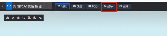

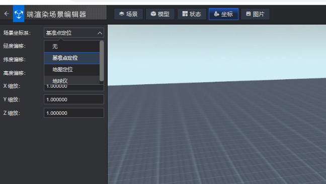

        • 為什么場景獲取不到經緯度呢?
          1.在端渲染編輯器中,如果想要在接口調試器中獲取場景經緯度,需要先在場景編輯器中,選擇相關場景坐標系(基準點定位、地圖定位或地球儀定位),隨后進行場景位置的更改。
          2.確定好場景位置后,點擊保存、發布,發布后的場景就可以在接口調試器中獲取到經緯度
