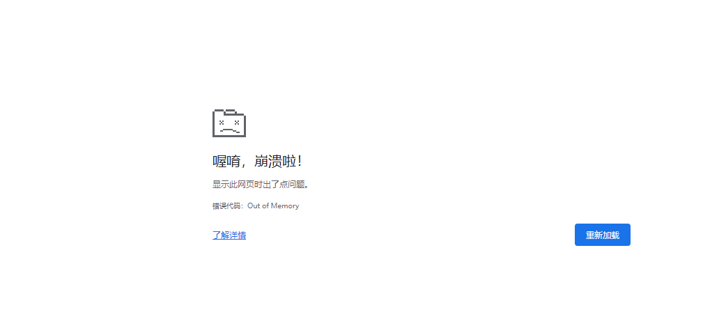

          • 在使用同一個瀏覽器打開兩個及以上應用編輯器時,打開同一個項目時,會報頁面信息不存在等一些報錯信息以及瀏覽器卡崩掉是什么原因?
            在使用時需要用到兩個及以上應用編輯器時,可以在多個瀏覽器中打開,因為在應用編輯器中打開項目時,都會存一個ID,這樣在一個項目中來回切換頁面,會導致不知道點擊的是哪個頁面,因此可能會導致報錯信息或者瀏覽器卡崩掉

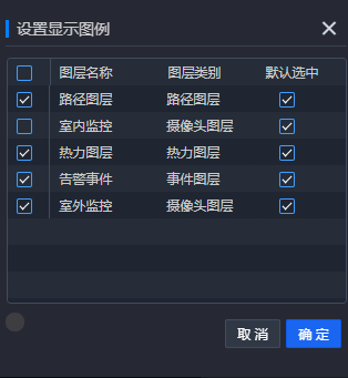

          • 在頁面中配置圖層交互時,如何設置圖層交互(圖層顯隱)
            在資產庫中有相應控件,位置在資產庫→控件→三維圖例,選中之后設置基礎設置勾選對應想要顯隱的圖層即可,但要注意的是圖層要提前添加出來,否則無法識別到對應圖層

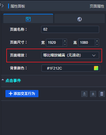

          • 在配置頁面完成之后,在瀏覽器中打開出現橫向縱向滾動條,如何解決?
            這個原因在于,在使用應用編輯器配置頁面時,頁面屬性下有一個頁面縮放配置項,如果不想在瀏覽器中打開時有滾動條,需要修改頁面縮放為等比縮放鋪滿(無滾動)

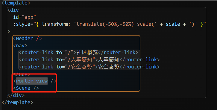

          • vue開發切換路由時,場景會重新加載怎么辦?
            因為切換路由頁面會重新渲染三維容器,導致場景重新加載。建議把三維組件放到APP.vue中,與router-view容器同級。

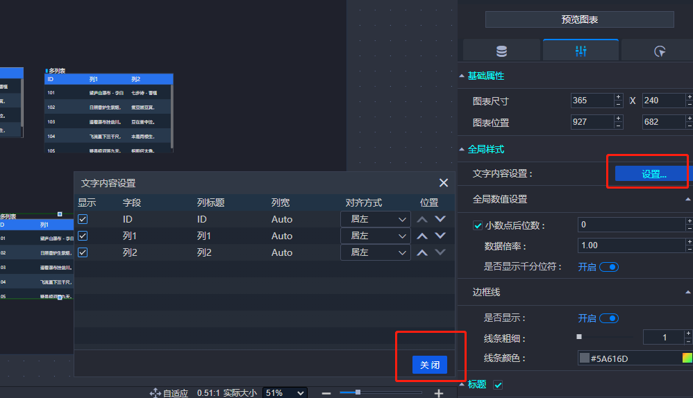

          • 多列表無法顯示數據是怎么回事?
            您可以如圖,點擊文字設置顯示數據
            1.選擇多列表,選擇文字內容設置,點擊設置
            2.不用修改任何內容,點擊關閉,多列表就會出現您想要的數據

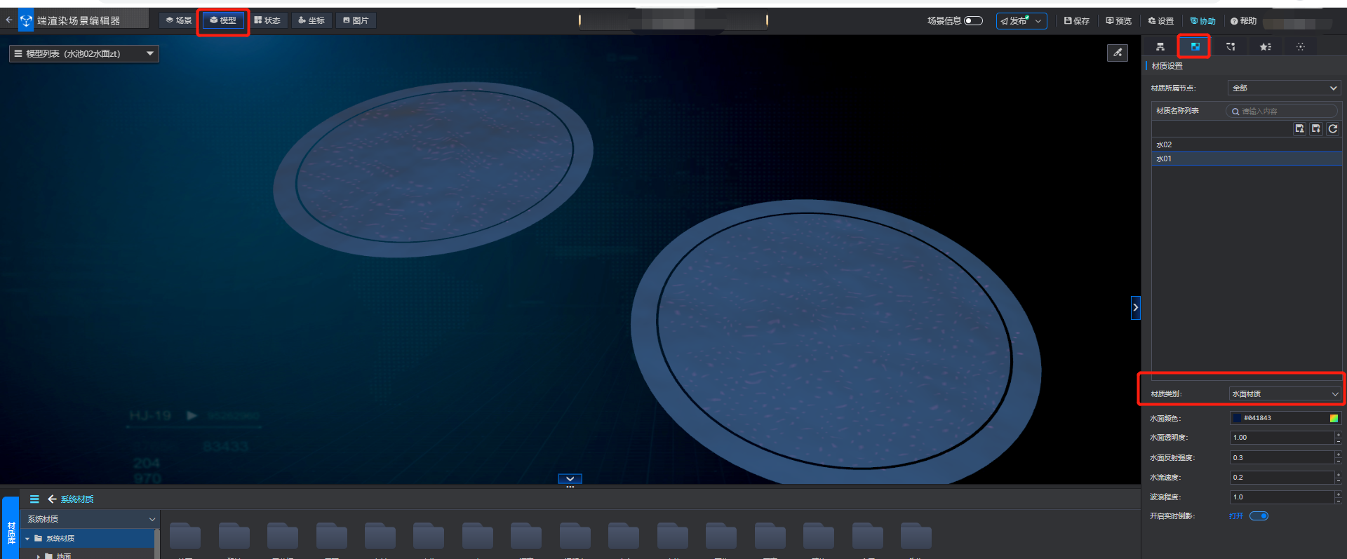

          • 請問在端渲染編輯器中,做好的水面模型,如何設置可以更接近真實水面?現在看起來就像二維效果一樣?
            需要修改模型的材質,詳細操作如下:
            1.在場景編輯器中,選擇模型,找到水面材質
            2.材質這里選擇水面
            3.回到場景,就可以看到水面的變化

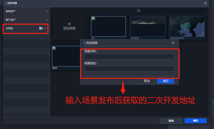

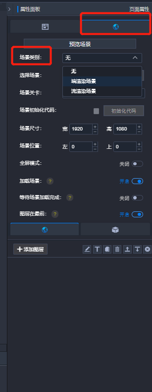

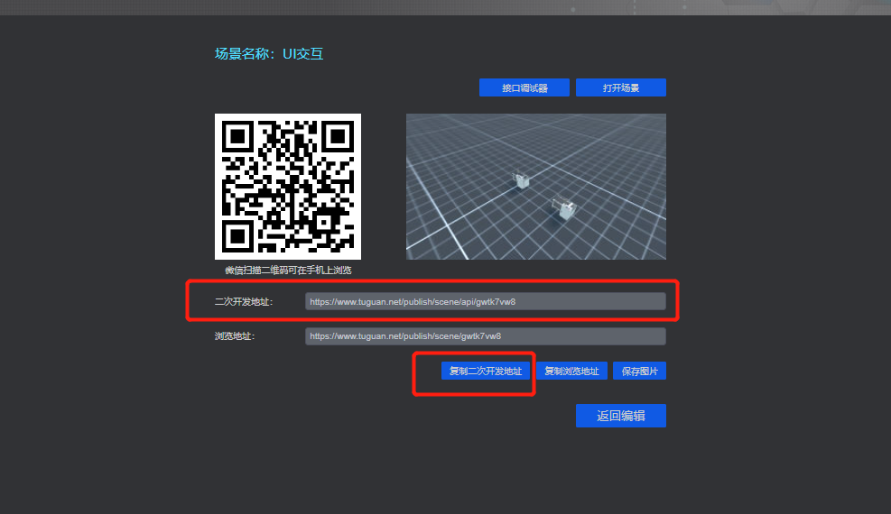

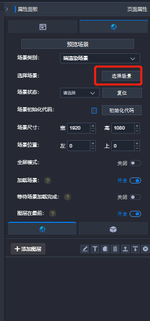

          • 請問場景如何可以導入到應用編輯器中?
            1.場景做好后,需要先發布,發布成功后,獲取二次開發地址
            2.在應用編輯器中,新建項目,如下圖所示點擊,可以添加剛剛發布好的場景
            3.等待場景加載

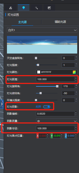

          • 請問在場景中,如何設置陰影效果?
            設置陰影效果,主要是在場景編輯器里面設置燈光效果,具體操作如下:
            1.在燈光設置中,點擊打開“燈光投影”
            2.調整燈光的距離,陰影的半徑等,保證場景被光照范圍包圍。
            3.調整主光源的俯仰角,或者水平旋轉角來設置光照的角度,可以更改陰影效果。

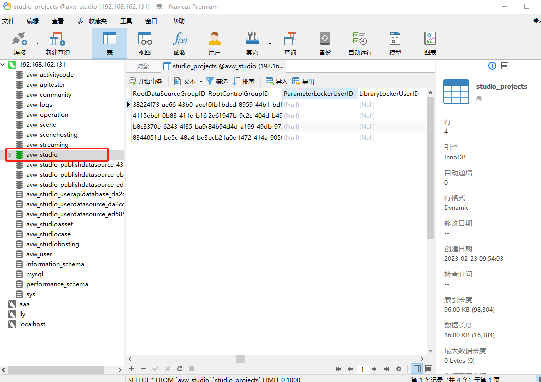

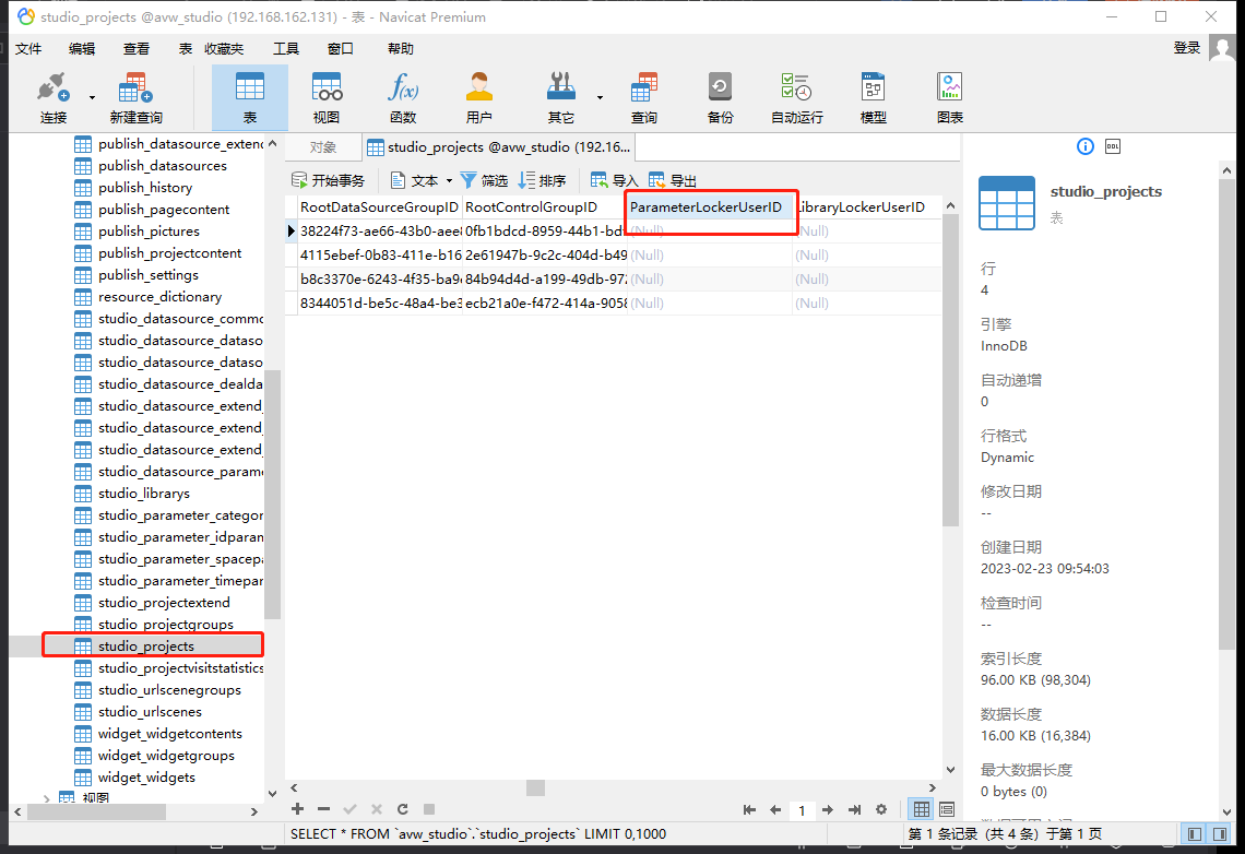

          • 在應用編輯器中的參數編輯里新建參數失敗,提示已被其他賬戶鎖定
            需要在數據庫中把ParameterLockerUserID字段清空

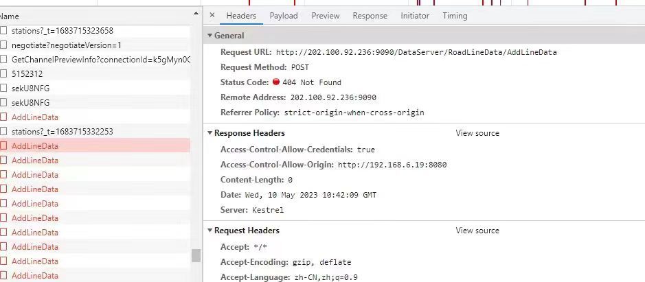

          • 訪問流服務平臺的場景時,一些api接口報404
            在流服務平臺的系統設置里把數據服務勾選上就不會出現404了
