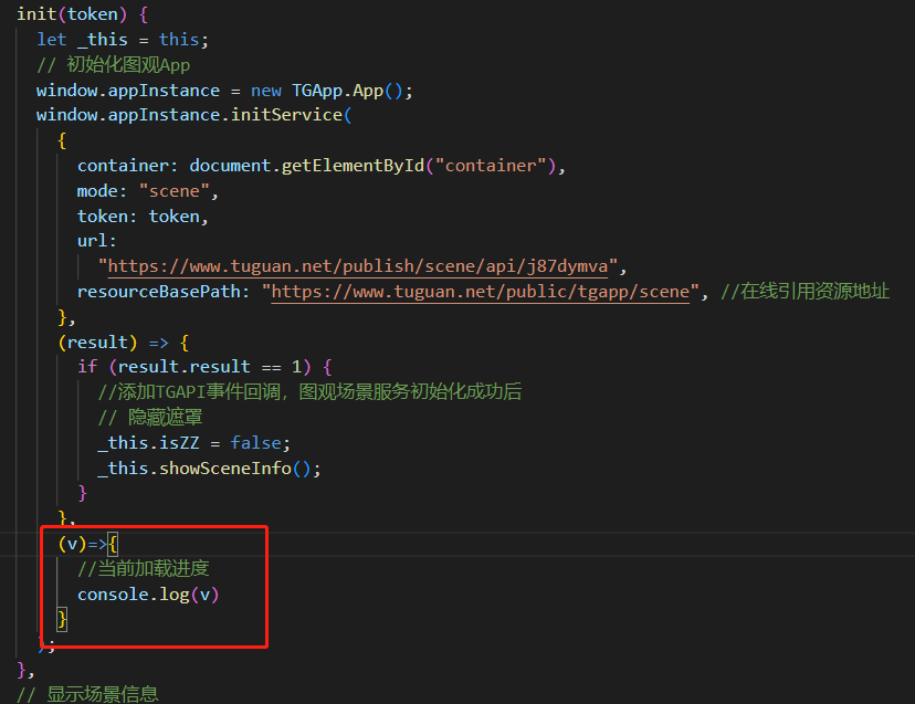

              想要實現加載場景的動畫,可以拿到當前場景加載的進度嗎?
              初始化時傳第三個參數,會返回total和loaded兩個參數,可以根據已加載和總數計算當前百分比

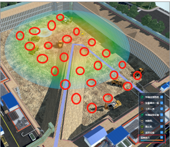

            • 熱力圖怎么實現連成一片的效果?
              您多采一些點位就可以,我截圖示意了一下:比如畫圈圈的地方就是采點的點位,多采一些點,然后調整熱力半徑,編輯頁面的時候就可以看到效果,它是連成一片的效果,不是現在的就一個點。

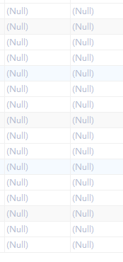

            • 導入到端渲染開發部署版里面的項目,無法保存參數編輯,顯示已鎖定,需要如何設置?
              1.連接數據庫,找名稱帶 studio 的庫
              2.點擊進去后,找到表名稱是:studio_projects
              3.打開表,找到字段名稱:ParameterLockerUserID,如果有字段,清空就好
              4.null 設置完成后,如果是用 navicat 看,應該是像下面這樣:

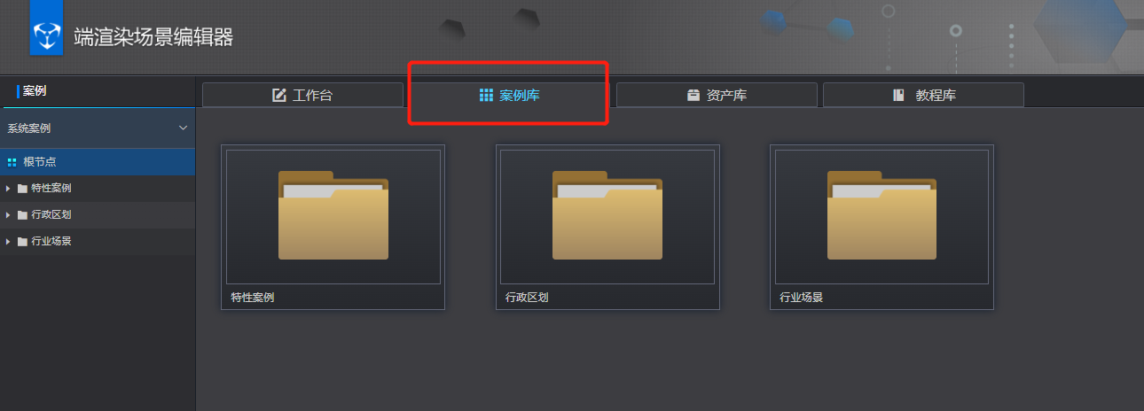

            • 圖觀官網的在線體驗里面的場景和項目,如何能夠導入到個人賬戶里面?
              圖觀官網在線體驗里面的場景和項目,都已經導入到每一個圖觀賬號的案例庫中
              1.注冊圖觀賬號
              2.場景編輯器、應用編輯器里,都有案例庫,案例庫中有所有的場景和項目,可以預覽,也可以導出到工作臺,導出到工作臺,就可以進行二次編輯

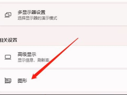

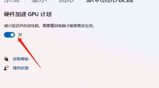

            • win11如何配置顯卡加速
              1、點擊任務欄上的開始圖標,在打開的菜單中,點擊設置
              2、Windows 設置窗口,右側找到并點擊顯示(監視器、亮度、夜間模式、顯示配置文件)
              3、進入顯示設置,點擊圖形
              4、當前路徑為:系統 - 顯示 - 圖形,點擊默認設置下的更改默認圖形設置
              5、進入設置,滑動滑塊開啟硬件加速 GPU 計劃即可

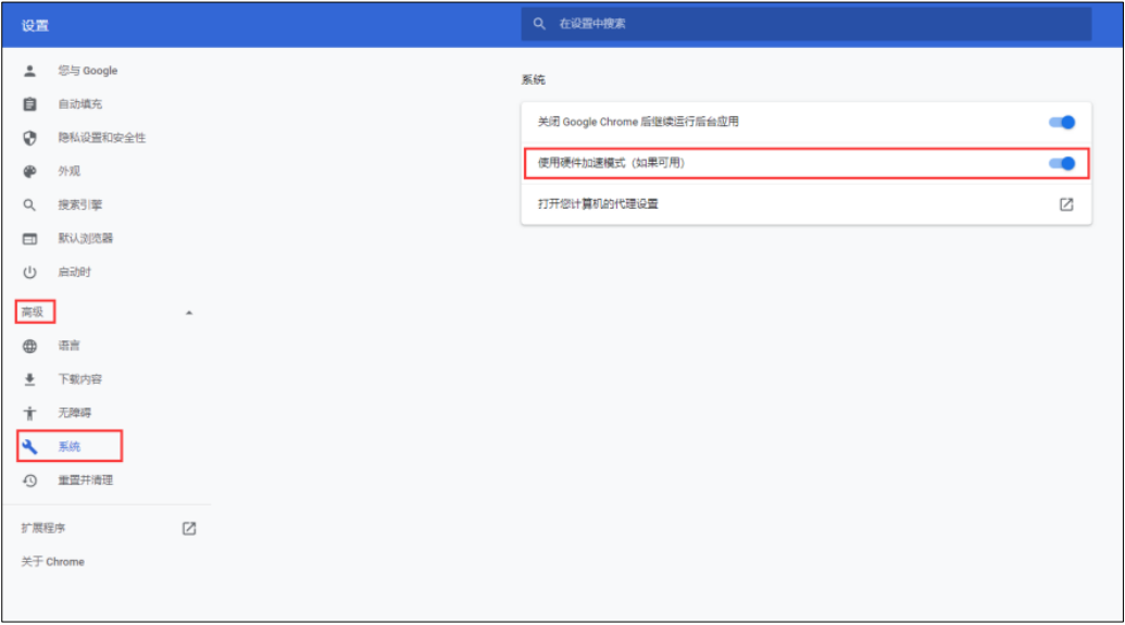

              2.檢查瀏覽器設置
              檢查谷歌瀏覽器的設置屬性中“使用硬件加速模式”項是否為開啟狀態,如是關閉狀態,需開啟。
              操作如下:

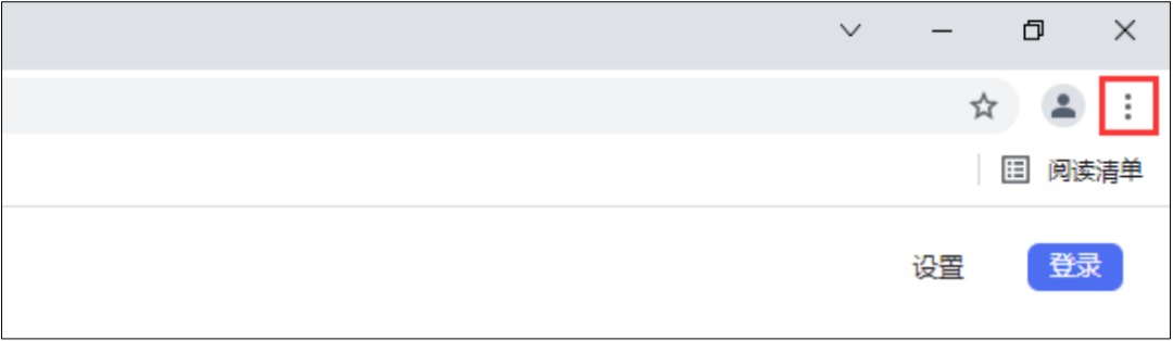

              第一步:首先打開谷歌瀏覽器,點擊右上角的設置圖標,進入設置界面。
              第二步:在左側設置菜單欄點擊“高級”里的“系統”項,將“使用硬件加速模式(如果可用)”設置為開啟狀態。

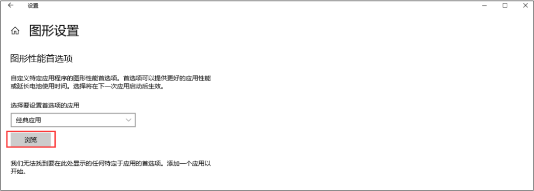

              第一步:進入“Windows 設置”,選擇“系統”項。在“顯示”里面找到“圖形設置”進行性能首選項設置;
              備注:如果此處無“圖形設置”,則說明 Windows10 的版本較老,可以跳過此步驟。如果此處有“圖形設置”選項,則按第二步操作。
              第二步:點擊“瀏覽”,選擇谷歌瀏覽器的應用程序即安裝位置,并添加;
              第三步:添加完成后,點擊“選項”,在圖形規格中選擇“高性能”,并保存。

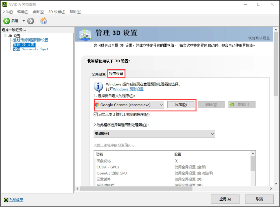

              4.檢查 NVIDIA 設置
              如果操作系統為 Windows7/8 或者較早版本的 Windwos10,在第二步操作中未找到“圖形設置”屬性,則需要在顯卡的控制程序中為谷歌瀏覽器配置使用高性能獨立顯卡。
              以“NVIDIA 處理器”為例,操作如下:
              第一步:在系統右下角托盤找到 NVIDIA 顯卡設置圖標,打開顯卡的控制面板。進入控制面板界面,點擊“管理 3D 設置”,選擇“程序設置”,將“選擇要自定義的程序”項,設置為“Google Chrome (chrome.exe)”谷歌瀏覽器應用程序。
              第二步:為上一步設置的應用程序選擇首選的圖形處理器,及選擇高性能NVIDIA 處理器,設置完成后點擊“應用”即可。第三步:選擇全局設置頁簽,設置首選的圖形處理器為“高性能 NVIDIA 處理器”,設置完成后點擊“應用”即可。

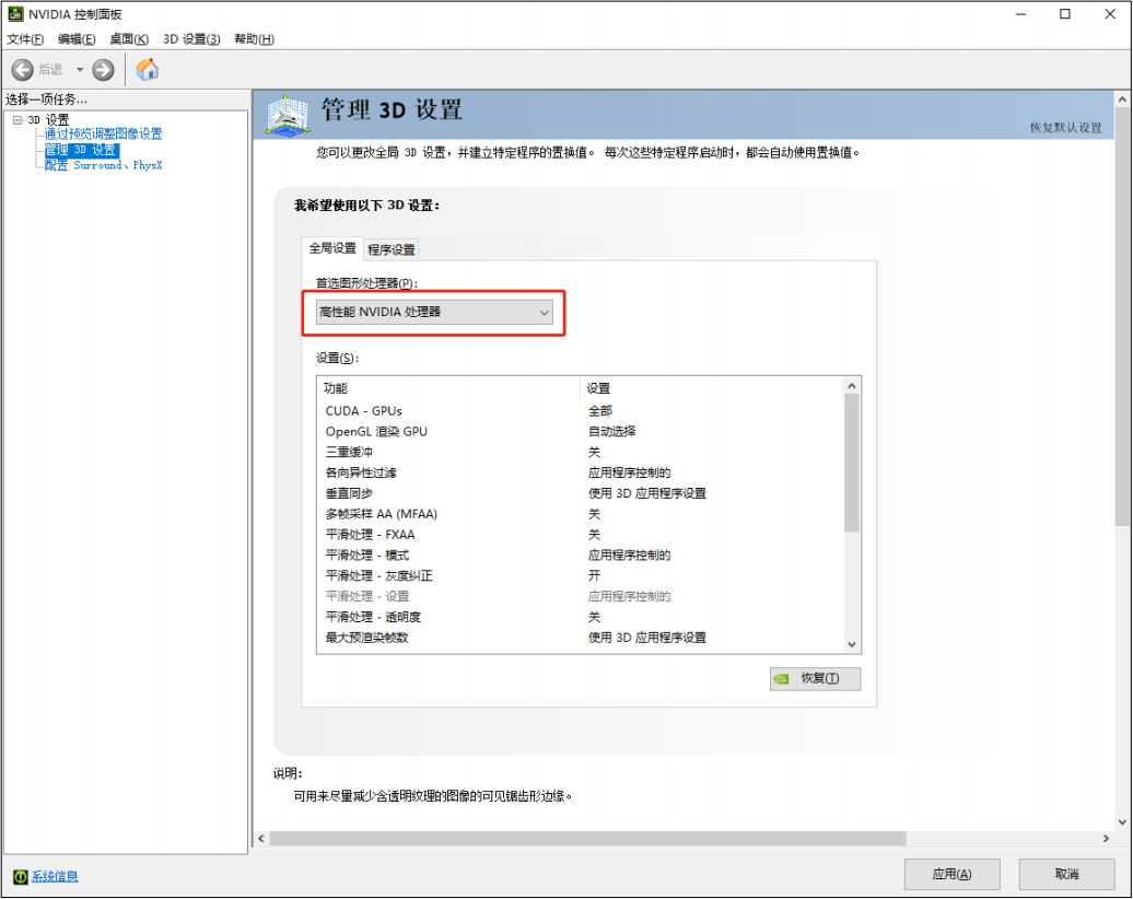

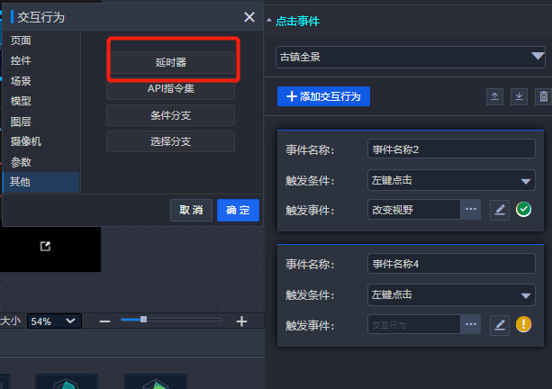

            • 在應用編輯器的頁面開發中,添加了一個按鈕切換狀態,又添加了一個切換攝像機視角的交互,為什么攝像機視角沒有變化?
              同時設置了兩個交互的情況下,會出現同時運行的情況,可能會導致交互沖突,在中間設置一個延時器,可以有效地調整效果
