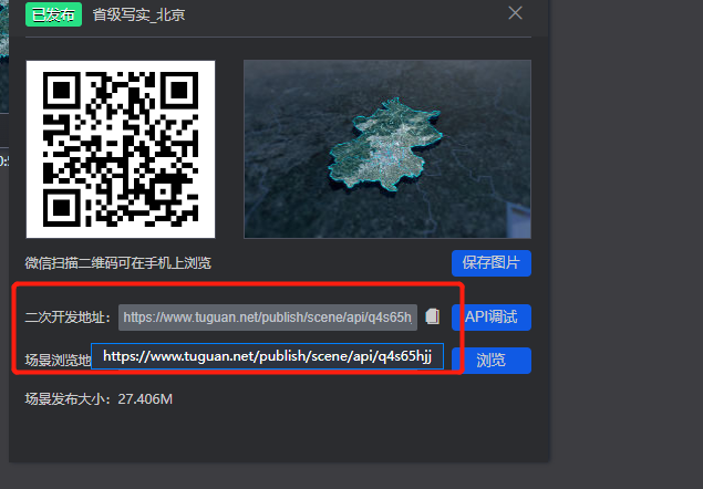

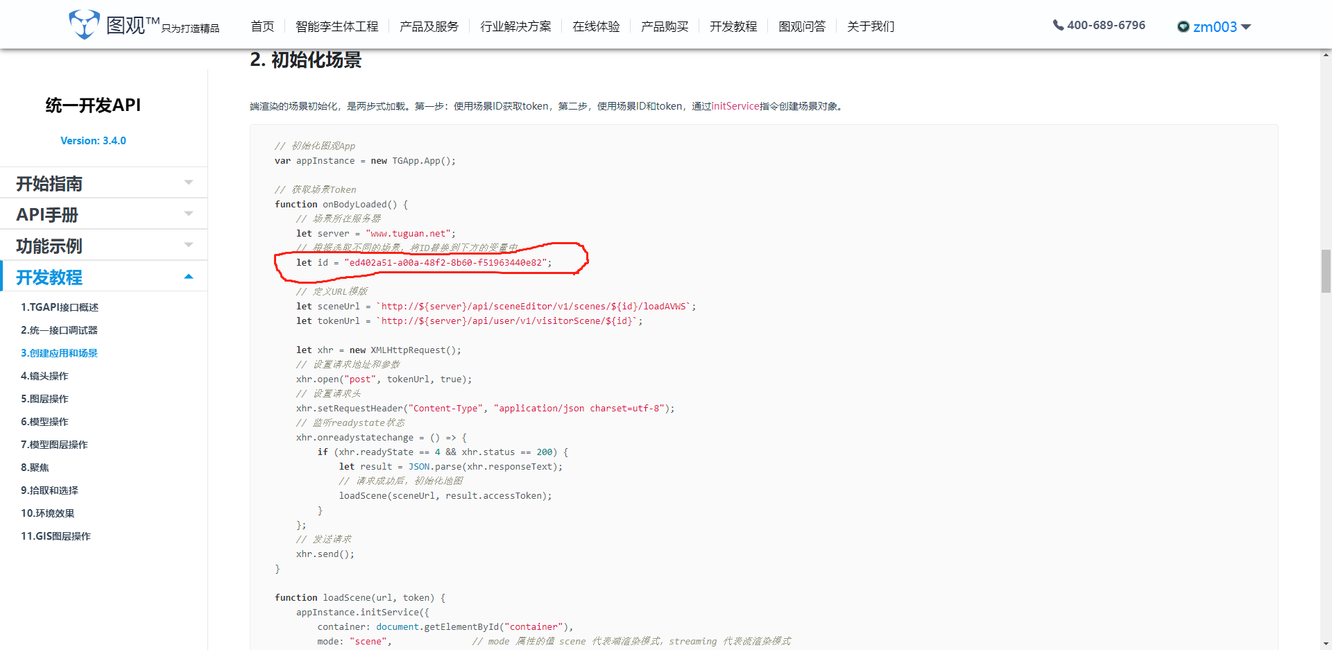

            • 你好問一下,你們這統一開發API 中這個ID怎么弄?文檔里沒看到
              這個是場景的二次開發地址,您的場景做好后,進行發布,發布后,就有一個二次開發地址,里面的“api”后面,就是ID

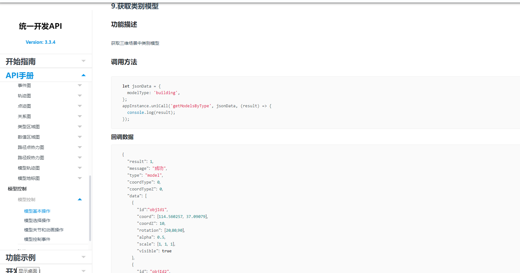

            • 你好,想問一下如果我想要獲取場景中所有模型的空間位置或者經緯度位置,有沒有快捷的方法?
              有的,您的場景發布之后,在接口調試器里面,有一個API是叫做“獲取類別模型”,您可以執行試一下,有模型的空間位置或經緯度。
              http://www.hhhhh10086.cn/doc/tg-api/?manual.model.default.operation#9獲取類別模型

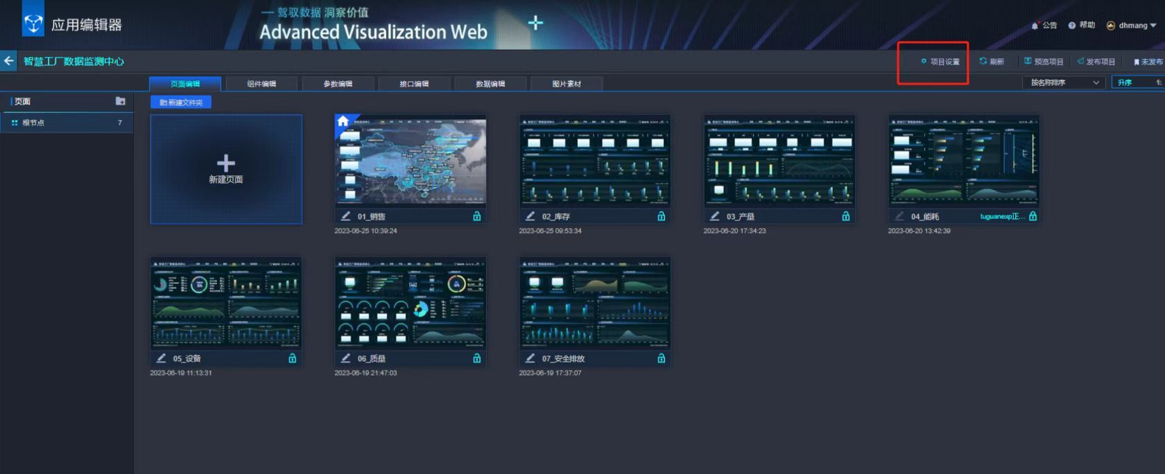

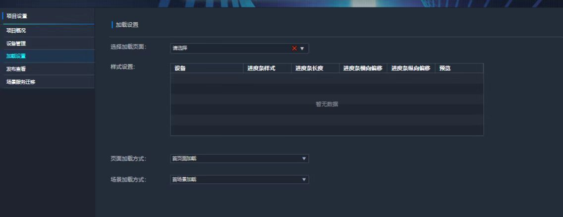

            • 您好,我在應用編輯器做的應用,現在切換頁面的時候,效果不是很好看,想問一下能否有優化?
              您好,目前圖觀的應用編輯器新添加了加載設置,可以在應用中,新添加一個頁面,頁面上是一個圖片或者視頻流,然后把這一頁,作為加載頁面,這樣跳轉頁面的時候,就會顯示該加載頁面,不會顯示后續要跳轉的頁面

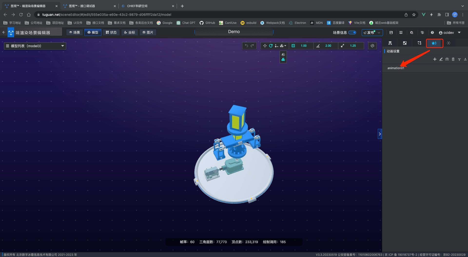

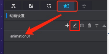

            • 關節已經設置了,但沒有找到動畫和關節如何結合在一起的設置?
              您好,新建動畫后,按照圖片點擊,可以編輯動畫,可以給動畫添加關節,設置時長,倍速

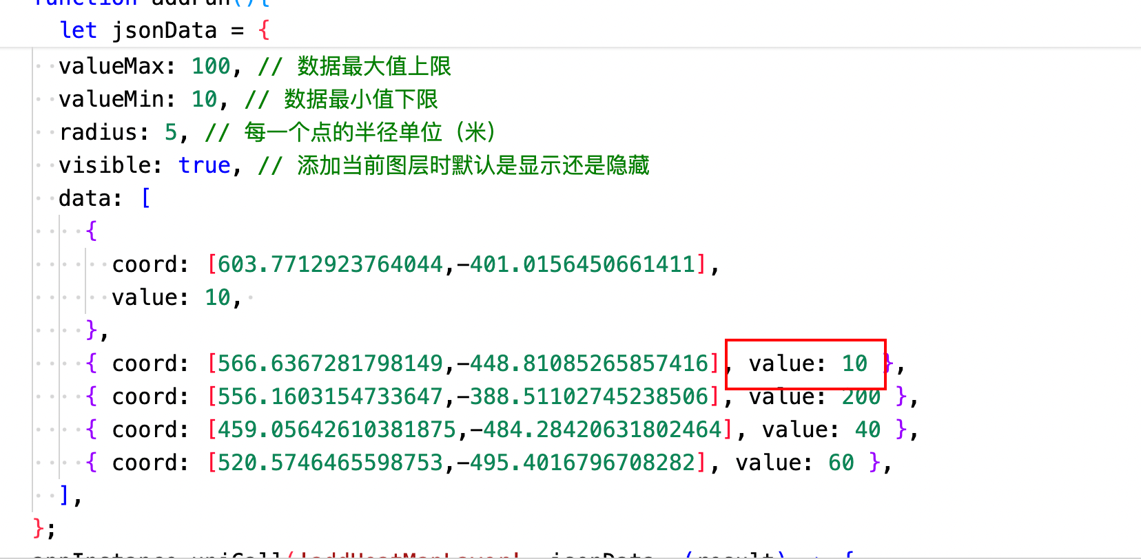

            • 你好,我想問一下,我設置熱力圖的時候,data數據里面value值它的作用是什么
              value值主要是指熱力值的大小,也就是人員密集程度,value值越高熱力圖的顏色也就越接近設置最大值上限顏色

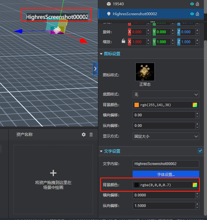

            • 你好,想問一下添加地標點標簽的背景色有示例代碼嗎
              內置的沒法修改,自定義的圖標,在端渲染編輯器里面,找到那個圖片修改背景顏色

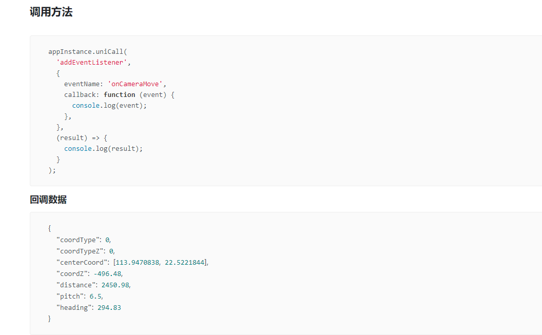

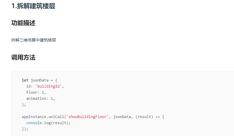

            • 我們想實現鼠標滾輪放大場景到一定程度的時候,這個建筑實現拆分,然后滾輪縮小場景到一定程度的時候建筑復原的效果
              可以實現,先使用onCameraMove監聽鏡頭移動,然后根據條件,例如在鏡頭小于300的時候執行,那就判斷當監聽的數據里面的distance的值小于300的時候使用拆解樓層的方法來實現,反過來相同,執行恢復樓層的方法

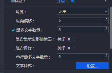

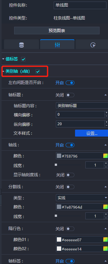

            • 問一下,折線圖的橫軸下面顯示內容能否顯示一部分呢?
              您可以點擊樣式設置,然后找到這個類別軸X軸,然后下面找一下,可以設置展示形態

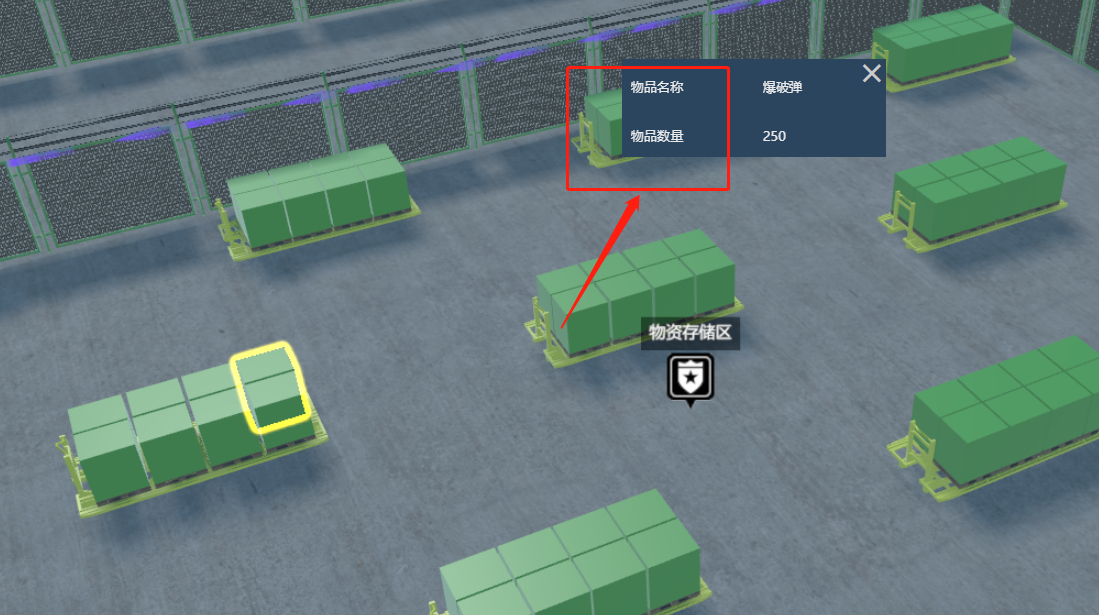

            • 您好,我們這個設置了一個點擊模型彈出組件的交互,現在是點擊模型彈出的位置都沒有問題,就是它會出現別的模型高亮顯示的問題,這個是怎么回事?如何解決?
              點擊模型高亮的問題,是咱們有的交互控制,發送的ID參數是一樣的,如果發送的ID參數是一樣的,就會默認高亮最后發送的那個模型,需要設置不同的ID,發送ID不同,點擊模型才能實現唯一點擊
